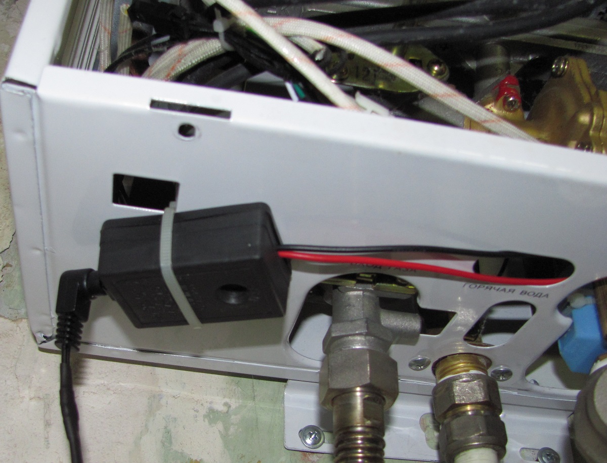

Всем привет! Надоело мне каждые полгода покупать батарейки для газовой колонки. Стоят в среднем 250 рублей 2 штуки LR20. На новых батарейках в режиме хх - 3,2 вольта, при поджиге - 2,9 вольта, в режиме горения - 3,1 вольта. Максимальный ток при поджиге - 400ма. Нашёл в железяках адаптер от мобильника 5 вольт 550ма. На выходе оказалось 6,15 вольт. Газовая колонка требует стабильного напряжения, поэтому изготовил параметрический стабилизатор с эмиттерным повторителем. После нескольких десятков экспериментов с комплектующими, нарисовалась такая схема
Резистор подбирается так, чтобы на выходе стабилизатора было 3,2-3,3 вольта. А на базе транзистора 3,7-3,8 вольта. Монтаж навесной, в коробушке. Есть разъём для адаптера. коробушку снизу стяжкой закрепил

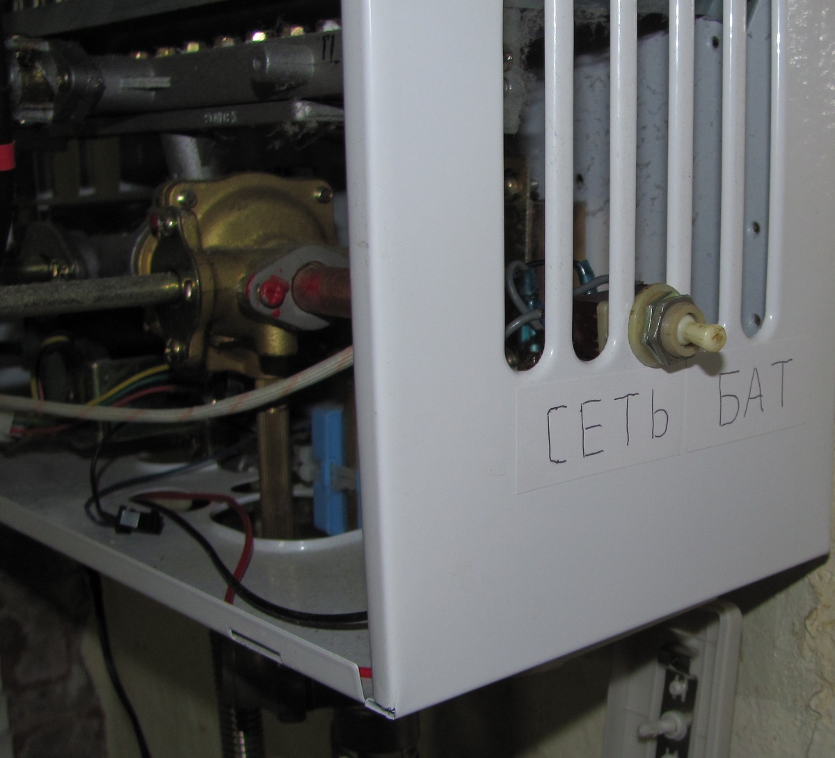

Сбоку корпуса колонки прикрутил тумблер, прямо в щель. Ничего сверлить и точить не надо.

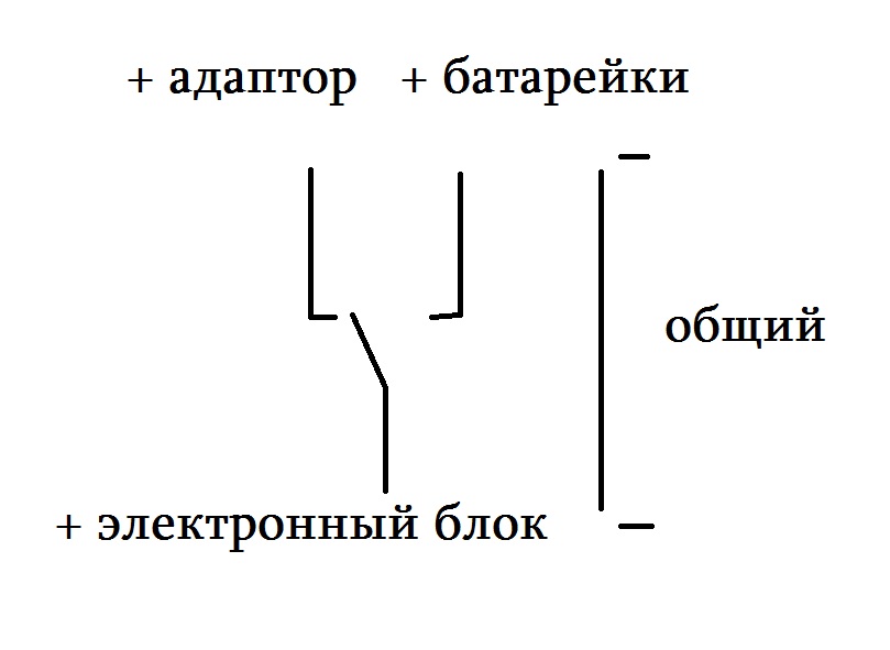

Переключение сделал просто, чтобы можно было при отсутствие напряжения сети пользоваться батарейками, как аварийный режим

fortuna tambov писал:
Глупости. Значит ты не знаешь, что такое стабилитрон.

Yuritsh, почему глупости.... у кс139а напряжение стабилизации 3,51 - 4,2 В при токе 10ма.
В среднем, на выходе адаптера и входе стабилизатора 5,5 вольт. Значит 5.5 - 3,3 (вых. стаб.) = 2,2 вольта падения, разделить на 0,01А (10ма) = 220 ом
Так как на кремниевом транзисторе падение напряжения на переходе база-эмиттер обычно 0,6 вольт поэтому и нужно подобрать резистор. В моём случае падение на транзюке составило 0,54 В

Этим резистором ты подбираешь оптимальный ток для стабилитрона, но никак не выходное напряжение.

Yuritsh, коэффициент усиления у транзистора мал - больше тока в базу утечёт, чем в стабилитрон.

Сообщение #7 От 25/01/2017 09:36 цитата
Cлесарь писал:
Занятно., но в продаже можно найти готовый БП, 3.3В, 1А. А так же можно попробовать питать от 5В, 1А, так же должно работать.
Есть в продаже универсальные 3,3-12 в - 620 руб. От 5 вольтового без стабилизатора работать не будет, включится и потухнет, в колонке защита срабатывает,
Мне конструкция обошлась в 0 рублей, т.к. всё было в наличие.
ДОБАВЛЕНО 25/01/2017 09:39
Yuritsh писал:
Не спорю, но при изменении номинала резистора меняется напряжение на стабилитроне и базе транзюка, и как следствие выходное на эмиттере. Проверено.

fortuna tambov, =но при изменении номинала резистора меняется напряжение на стабилитроне и базе транзюка,=
При малом h21 КТ805 так и будет, поставь КТ829 или к этому пристрой по схеме Дарлингтона доп. транз. и увидишь разницу. База 805-го же тоже "жрать хочет", ессно отбирает у стабилитрона ном. ток стабилизации, в итоге выходное напр. плавает, что не айс, при изменениях входного будет нестабильность.
Значит стабилитрон не выполняет свою функцию, и выходное напряжение стабильным не будет.
Еще раз повторяю: Этим резистором ты выставляешь такой ТОК через стабилитрон, при котором он выполняет свою функцию - СТАБИЛИЗИРУЕТ напряжение.

Система работает хорошо, напряжение на выходе стабильное. классно! Всем спасибо за мнения.
