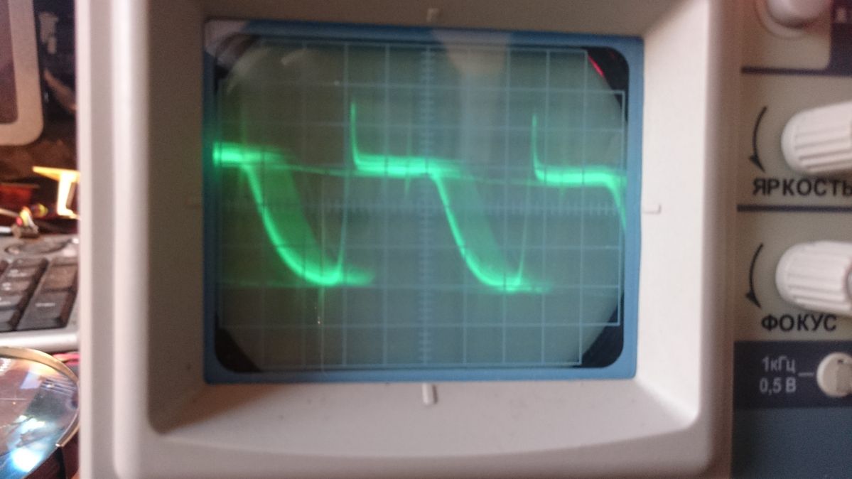

Собрал схемку, но под нагрузкой сильно греется.
Вот осциллограммы на затворе CEP50N60 относительно истока:
ХХ, входное напряжение 15.9В, выходное 13.75В, ток нагрузки 0.1А
шкала 0.5В/20мкс
под нагрузкой: входное напряжение 15.1В, выходное 13.6В, ток нагрузки 9.7А
шкала 1В/5мкс
Схему делал из того, что имелось.
Можно ли улучшить работу схемы без серьёзной переделки?

Старт стопный регулятор? Оригинально.
Что конкретно греется?
На оптроне импульсы чёткие?
Транзисторы верни где взял и поставь нормальные.
Фотку устройства хочется.

izh2126, транзисторы конечно желательно поменять на более приличные. Если микросхему ШИМ не хочешь применять, то хотя бы кольцо побольше возьми. Сердечник наверное в насыщение входит.
Слабость твоей схемы еще и в применении диодов. С высоким КПД так не сделать. Нужны два ключа, а не ключ и диод. Специализированная микросхема делает задержку между закрытием одного ключа и открытием другого. За счет этого исключается сквозной ток.

izh2126, Форсирующую цепочку куда ни будь воткни. Резистор параллельно небольшая емкость. Может и повысится крутизна. Так же замена транзисторов на транзисторы с большим коэффициентом усиления повысит крутизну. Схема вообще неправильная. Для затвора полевого транзистора незачем эмиттерные повторители применять. Там надо по напряжение сигнал усиливать, а не по току.

Lenchik, не, транзисторы не ограничивают по пику напряжение на затворе. Я влепил повторитель, так как затвор ёмкий у мосфетника и может импулсом убить фототранзистор оптопары, при открытии. Это, что касается нижнего плеча. А верхнее плечо... 8.2кОм - всё таки большой резистор и его надо как-то конвертировать хотя бы в 820Ом, вот верхний транзистор этим и занимается. Кстати, нижний транзистор греется. Согласен, что КТ815Г не ахти, но пока ничего другого под рукой нет.
Вот может быть подсказали бы какую шуструю пару PNP-NPN на 100В, с высоким h21э и постоянным током в 1-2А можно взять?

izh2126, Конденсатор нельзя убрать если нагрузка например индуктивная. Для активной нагрузки оно и без конденсатора заработает. Можете пару тысяч пикофарад поставить. Электролит там точно лишний. У вас без электролита усиление по цепи обратной связи возрастет. Вы же крутизны добиваетесь.
