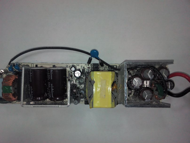

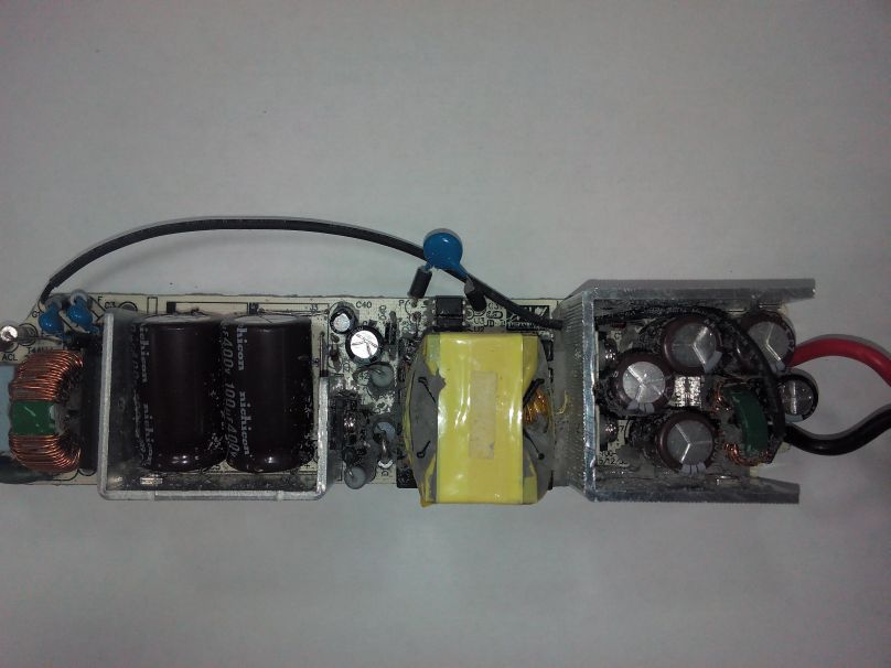

Сообщение #71 От 23/08/2017 17:14 цитата
Lenchik писал:
Раздобыл минвелловский 100-ваттник серии LPV и препарировал его.
Мои предположения подтвердились: на 35-ваттнике не было алюм.радиаторов на ключе и мощн.диодах именно из-за его небольшой мощности.
На 100-ваттнике - оба алюм.радиатора есть: у ключа и у диодов.
  LPV-100-12 весь.jpg  57.55 КБ  Скачано: 251 раз(а)
Lenchik
Сообщения: 7937
Lenchik
Сообщение #72 От 23/08/2017 17:49 цитата
Beet, Качество монтажа всё равно ужасное. Продавали бы вы лучше ковырялки для носа, щекоталки для очка, омагничиватели бензина, супер экономайзеры втыкаемые в розетку или прикуриватель.
У меня есть положительный опыт, я с одним другом на пару уже завалили целую фирму бракоделов жуликов. Они DVB-S карты пытались выпускать. Но не учли что пользоваться этим будут специалисты.
Prof Tuners Group сделали всё, проплатили обзоры в интернете, красивую коробку сделали. Ну кажется деньги рекой потекут. А сайтов по данной тематике очень мало, и люди прежде чем купить, смотрят, что и как. Вот на виаксесс фри сайте мы и рассказа что это за карта. Вы не поверите какой параметр они выставляли как преимущество данной карты. Они время поиска каналов преподнесли как преимущество. Вы бы стали покупать телевизор который станции при настройке ищет очень быстро, но зато не все каналы ловит?
А эта карта не все транспондеры ловила, у неё из за источника питания LNB дающего сильные помехи, были битые частоты.
Когда мы её обосрали, они вместо модели 7300 начали выпускать 7301, но вместо того что бы косяки исправлять, они проблему загнали вглубь. Они запитали этот DC-DC преобразователь от другого напряжения.
Но репутация была подмочена и проблему они по сути не устранили и фирма исчезла.
Я сначала даже хотел исправить их косяки, нашел штук пять ошибок в конструкции, которые можно было исправить без существенного удорожания. Картой обзавелся на опыты. А потом подумал, зачем? Зачем я каким то левым горе предпринимателям буду помогать? Они последнее говно заказали у китайцев, рекламную кампанию развернули, а о приемлемо качестве не позаботились. Не стоят они даже минимальных усилий с моей стороны.
Так что не ваше это. Не пролезет плохой электроникой торговать, выдавая её за хорошую.
ДОБАВЛЕНО Август 23 2017
Кстати, радиаторы неправильные. Для герметично закрытого корпуса поперечные плоскости не имеют никакого значения. Радиаторы должны быть как у меня на фото, вдоль боковых стенок. Экран то же выполняет роль дополнительного радиатора, передавая тепло на верхнюю и нижнюю стороны корпуса. Этими мерами можно обеспечить передачу тепла на всю поверхность корпуса.

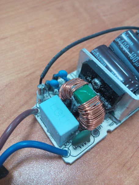

Beet
Сообщения: 41
Сообщение #73 От 23/08/2017 18:10 цитата
Lenchik писал:
Beet
Вот, пжста, давайте посмотрим на вопрос объективно, а не субъективно. Мы обсуждаем не вопрос торговать или нет. Мы анализируем техническую начинку.
Давайте ее обсуждать.
Пжста.
Я соглашусь с вами, что линейные радиаторы вдоль всего корпуса будут лучше отводить тепло, а не локализировать его в одном месте. Логично.
В данном блоке, радиаторы П-образные, т.е. место наибольшего нагрева локализовано, что конечно гораздо хуже.
Но, давайте будем исходить из того, что радиаторы РАССЧИТАНЫ ВЕРНО и перегрева здесь нет.
Давайте обсудим другие части этой схемы?
У меня по ним вопросы - слева направо:
1. светло-серый блок LGU - это что? набор конденсаторов? тогда почему в едином корпусе и с 4 ножками? для чего этот элемент?
2. можно ли обойтись без двух голубых конденсаторов сверху? для чего они в этой схеме?
3. под светло-серым блоком - находится зеленый керамический элемент, похожий на керам.конденсатор, но с обозначением на плате "гармошкой". Что это?
4. далее - после светло-серого блока - зеленый сердечник с медной обмоткой. Назначение этой индуктивности в этой цепи? Это стандартный элемент или наматывается под индивидуальную потребность конкретной схемы? То есть подбирается из имеющихся в ассортименте компонентов или производится индивидуально?
5. далее - между индуктивностью и большими кондерами 400В - что за транзистор? почему на 4 ногах? поскольку он крепится так же к радиатору, то тоже греется сильно, видимо.
  LPV-100-12 весь.jpg  57.55 КБ  Скачано: 247 раз(а)
  LPV-100-12 вх сбоку.jpg  65.82 КБ  Скачано: 227 раз(а)
Lenchik
Сообщения: 7937
Lenchik
Сообщение #74 От 23/08/2017 18:38 цитата
Радиаторы как раз неправильные. Охлаждение очень критично для транзистора, а у него алюминий более тонки и работать будет только одна плоскость прижатая к корпусу. Остальное будет залито компаундом и ничего охлаждать не сможет. Это правильные радиаторы только в случае продувки корпуса.
1 Это фильтр от помех. Типовая деталь любого блока питания и даже в электродрели такая есть. Без экрана пользы от неё немного, то есть подавление помех в любом случае будет недостаточным.
Служит не для блока питания, а для других электронных устройств, что бы на них помехи не действовали.
2. Это то же элемент защиты от помех. Если этот блок питания с конденсаторами не проходит нормы по радиопомехам, то без конденсаторов подавно их не пройдет.
3. Это термистор. То же типовая деталь. Служит для уменьшения броска тока при включении. Без этой детали контакты у выключетля обгорят и большие электролиты быстрее из строя выйдут.
4. Это то же элемент фильтра от помех. Обмотка должна быть под максимальный ток рассчитана.
5. Это диодный мост. Греется не очень сильно, если с запасом по току стоит. Возможно говно поставили, поэтому и к радиатору прижали.
Самое главное ключевой транзистор качественный поставить, с запасом по току и вольт на 800 по крайней мере. Хорошего производителя.
Транзистор и диод не стоит прикручивать к радиатору. Нужно зажимом крепить или ноги загзагом загибать. При жестком креплении за счет разного коэффициента расширения радиатора и транзистора, со временем ноги расшатает в пайках, появятся трещины в пайках.

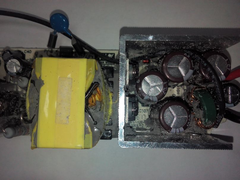

Сообщение #75 От 24/08/2017 16:09 цитата
Вот - правая часть этого же блока:
Слева-направо:
1. между ключом и трансформатором - понятно, резисторы, кондеры и диоды.
2. выше трансформатора - параллельно с синим кондером - это оптопара? для чего она тут?
3. 2 прикрученных к радиатору мощных диода - понятно.
4. кондеры 5 шт - ясно
5. индуктивность на выходе - зачем? сглаживать помехи на выходе совместно с кондерами? Она наматывается индивидуально или это стандартный радиоэлемент?
  LPV-100-12 весь.jpg  57.55 КБ  Скачано: 252 раз(а)
  LPV-100-12 вых.jpg  78.58 КБ  Скачано: 233 раз(а)
Lenchik
Сообщения: 7937
Lenchik
Сообщение #76 От 24/08/2017 16:47 цитата
Оптопара нужна для регулирования напряжения. Это элемент обратной связи и гальваническая развязка от сети. Индуктивность на выходе конечно рассчитывают. Она для снижения пульсаций выходного напряжения. Но её параметры не критичны для работы блока питания. Чуть больше, чуть меньше, лишь бы не была совсем маленькой.
Обычный типовой блок питания, не считая неудачной трассировки печатной платы. Греющиеся элементы удобнее располагать на краю платы, что бы можно было к ним продольный радиатор приделать.
Я что то у 35 ваттного предохранителя не увидел. Без него при выходе блока питания из строя будет пожар. Корпус кругом пластмассовый, есть чему гореть. Это еще один аргумент в пользу металлического корпуса. В металле если даже что и загорит, то наружу пламя не попадет.
