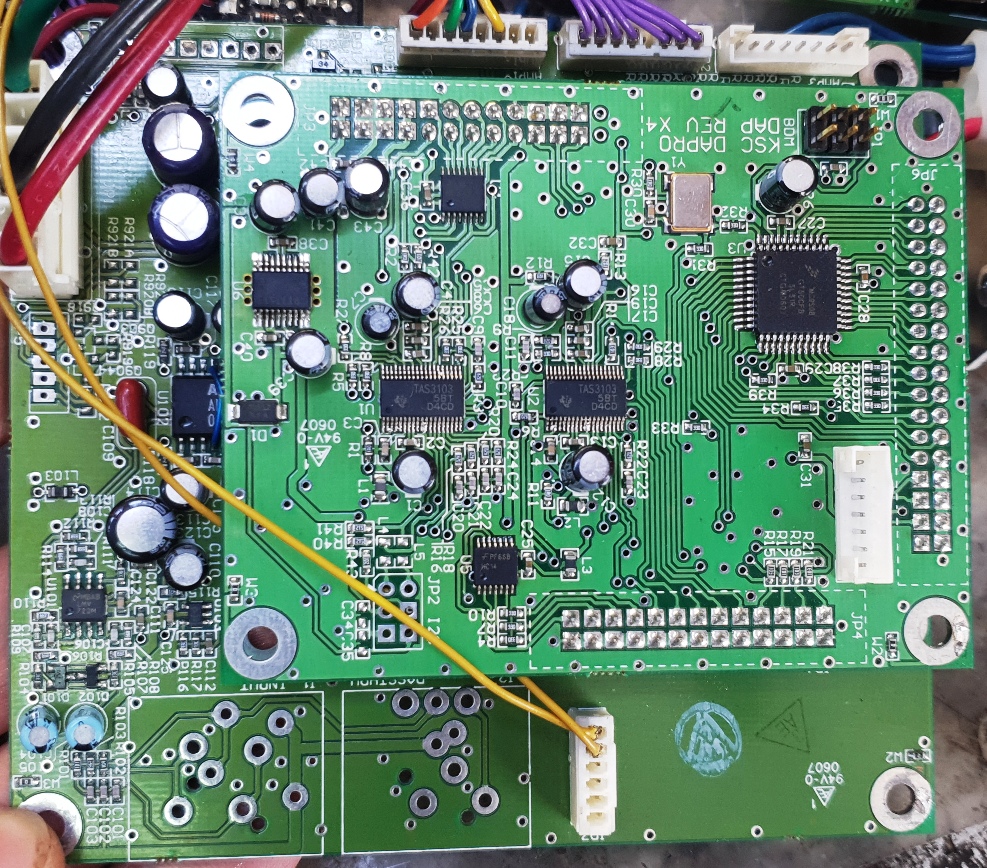

Друзья, всем привет!

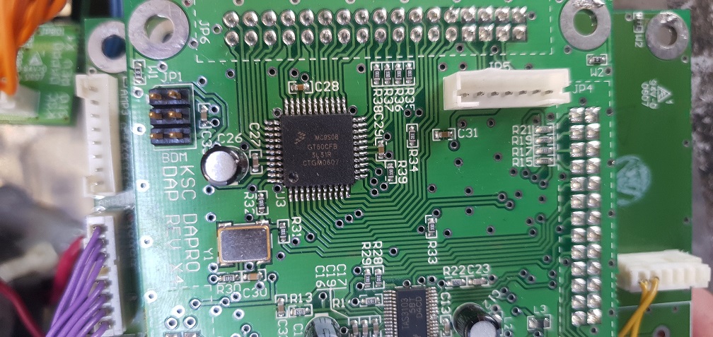

В общем у меня 2 модуля от активной колонки, в них установлены МК - MC9S08GT60.
Проблема в том, что один модуль выдает мощности в 2 раза меньше другого. Поменяв МК местами, проблема перешла с одного модуля на другой. Собственно встал вопрос, возможно ли считать ПО из МК с рабочего модуля и залить его в нерабочий?
Дополнительно на борту имеется комп порт, возможно для программирования данного МК ну и разъем возле МК для подключения USBDM BDM.
Так же прошу помощи коллег из Москвы, кто имеет в наличии программатор помочь с данной операцией либо рассказать, как это можно сделать самому. Приеду куда надо в любое для вас удобное время. В долгу не останусь как говорится.
Заранее всем спасибо!

Так производитель может защиту от чтения поставить\может и не поставить\тогда вас ждёт облом.Обычно ставят.

n max писал:
Я прекрасно понимаю. Но попытка не пытка как говорится. Не хочется переделывать предварительный усилитель.

Удалось считать с одного и залить в другой модуль! Всем спасибо!
