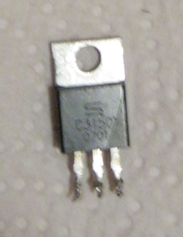

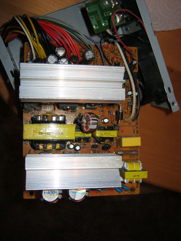

Проблема вот в чем. В блоке питании Neotech ATX 400W P4 полетели 2 транзистора. У одного из которых отлетела лицевая часть и я не смог ее найти. Теперь я не знаю как подобрать ему замену, ведь там были инициалы. Одна надежда на вас. Может у кого нибудь есть, или кто то сталкивался с таким б/п как у меня и знает какой у меня сгорел транзистор. Пожалуйста помогите мне. Заранее спасибо! Фото транзистора и место где он был указал на рисунке. На транзисторе виден только второй ряд последние 2 цифры: 28
Название второго транзистора с3150 0701
Мне посоветовали 2N60B не знаю правда подойдет или нет!?

Покажи второй транзистор и шим озвучь.

Ставятся два типа транзисторов.
У первого типа коллектор средний вывод - С945.
У второго типа, средний вывод база - 2N2222.
Если средний вывод соединяется с крайним левым (база, затвор) мощного транзистора, то С945, если нет, 2N2222.

Видел бы плату с двух сторон, сказал бы.

Второй я добавил смотрите фотографию насчет шим не знаю я в этом деле начинающий

Я добавил фотографию платы задний вид. Посмотрите пожалуйста если что то надо я скину. Спасибо!

Так какой мне нужен подскажите пожалуйста, а то я только начинаю изучать.

Купи оба, благо они стоят копейки, а потом сравни какой из них подходит по выводам. Тот и ставь.
Но думаю без нахождения причины дефекта (а она классическая) вылетит всё ещё разок подмигивание

Напиши подряд 1 2 3. Между 1 и 3 находится цифра 2, также и средний вывод транзистора будет находиться посередине, а у мощного транзистора ( потолще и побольше) он будет как цифра 1.
Теперь возми палочку, меньше карандаша, заточи её как карандаш. Переверни плату на сторону где пайка. Встань заточенным концом палочки на на пятачок где припаян вывод 1 большого транзистора и, не отрывая палочки, начни передвигать её по дорожке в сторону маленького транзистора. Когда дойдешь до пятачка где был припаян транзистор, сообщи под каким он номером.
