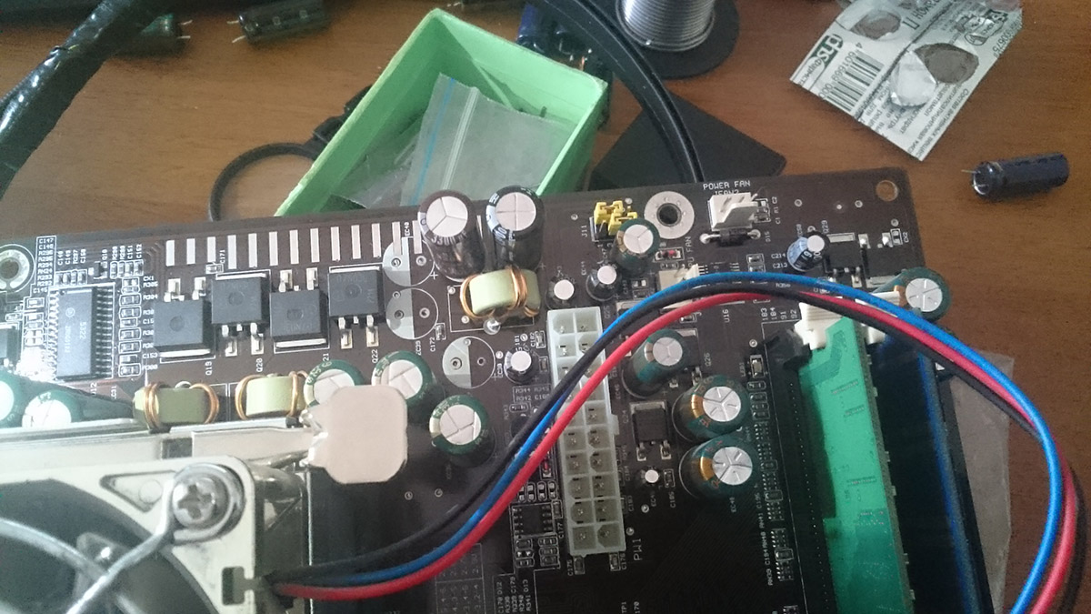

Здравствуйте, мат плата EP-4BDAE, взорвались конденсаторы что у CPU, есть у кого примерная ? фото или хотя бы на пальцах расскажите какие там стояли. знаю что стояли 6,3В на 3300

Сообщение #5 От 03/04/2015 20:08 цитата
Aanatoliy, А что там знать ?
Верхнее плечо (12V) соответственно на 16V ёмкость какая нравится от 2200 до 3300mf.
Нижнее соответственно на 6.3V ёмкость от 1800 до 2200 mf.Плата вроде старая ,если не ошибаюсь,там вроде что -то подобное.

Поставить конденсаторы на заведомо бОльшее напряжение, на !6 Вольт, а при запущеной материнке вымерять реальноеи напряжение и заменить при желании соответствующими конденсаторами.

Ставь там электролиты с маркировкой WG(Устойчивость к пульсациям, LOW ESR),а не KT(Общего применения).

ну взорвавшиеся литы как правило последствия либо проблем с напряжением, либо с температурой, не устранив причины толку-то их ставить???

Внешняя температура это вторичный фактор. Греются они изнутри. Со временем ESR возрастает (а у хреновых он сразу большой) и кондер начинает греться от протекающего по нему тока. Естественно, если на него дует вентилятор, то проживет он в таком режиме дольше, но раньше или позже он вскипит изнутри и вспухнет. Вот поэтому пухнут конденсаторы в цепях где большие импульсные токи, а в малоточных цепях умирают молча, без вспухания. Впрочем бывают и исключения.
