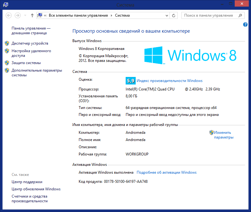

Сообщение #7 От 10/12/2012 12:42 цитата
STING писал:
Собрал ПК с этой мамкой ASRock A75M-HVS
Сокет FM1, оперативка DDR3 , видео карта GTX-650 - 1 GB , в общем то работает нормально , но проблема в том что винда оперативку видит из 4 GB, 2.99 GB. ОС-XP. В биосе видно все 4 гига а вот винда показывает 2.99 GB. Пробовал пере устанавливать ОС ХР на 7 но проблема не решилась ... Подкинул еще оперативки на 2 гига ( всего получилось 6 ) , но все без изменение , опять в биосе показывает полный объем 6 гигабайт а в винде 2.99 Ребята в чем может быть проблема ? В BIOSe искал хоть какие нибудь ограничение по объему но ничего не нашел В инете нашел похожую инфу http://clubfile.ru/?q=node/331128 Но все советы с тех форумов не помогли ( кроме винампа ))) ) Подскажите пожалуйста в чем может проблема и можно ли ее решить В инструкции которая шла с мамкой есть не большая оговорка :
В силу ограничение операционной системой фактическая емкость памяти может быть меньше 4 гб для обеспечение резервного места использование системой Windows 7 виста и хр Таких ограничении нет для windows OS с 64-bit центральным процессором
Как это понимать ?
Ну что за детский сад?
Ну не будет у тебя в ХР вся память отображаться. НЕ-БУ-ДЕТ!!!
Поставь 7 х64, или х32, но при последней нужно профиксить.
И будет типа вот так подмигивание
