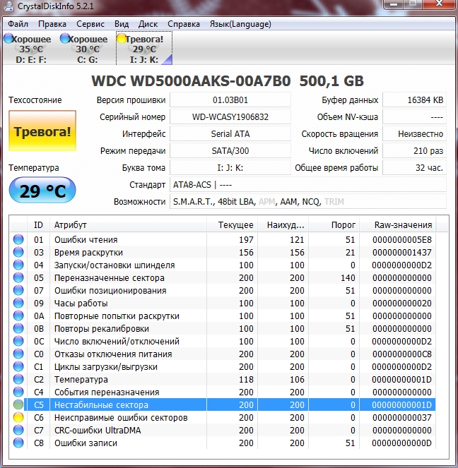

после длительной прогонки появились нестабильные сектора
скриншот сделать не смог
повреждены сектора на винте 500Gb(976 773 168)
eror:190 097 166 : 184 549 387:285 212 689 : 301 989 906: 301 989 906 : 318 767 123 : 318 767 123 : 402 653 208: 402 653 208 : 419 430 425 (повтор 5 раз): 503316 510 (повтор 3 раза): 520 093 727 (повтор 2 раза): 654 311 463 (повтор 3 раза): 721 420 331 : 855 083 633 : 855 638 067 (повтор 4 раза):
3ms:3765638 * 10ms:64803 * 50ms: 15
X UNC: 27 * A AMNF:1
Может попробовать HDD Regenerator? Винт чист от всякой инфы

Вот не надо б регенератором то . В Victoria установил границы около бэда - erase - loop test и пусть в заданных границах позаписывает раз 10 - потом просто просканировать и посмотреть , что получилось .

Надо мучать пока нестабильные в переназначенные не попадут, в пятую строку. Можно не 10 раз а на сутки, двои оставить.
Хуже если винт застревает на этих секторах.

Я теперь понял,а как на счет С5 неисправимые ошибки секторов ,(после последней прогонки все повреждены сектора на винте eror:190 097 166 : и т.д. исчезли )Может еще есть какая то операция чтобы убрать С5 хммм...

zap-andrei, Только спец утилями или PC-3000 . Другим СМАРТ не обнулишь .Оставь так , ничего страшного в этом нет .

zap-andrei, в данном случае смарт обнулять не нужно. Смарт будет красивый а по факту на диске будут неисправные сектора.
Задача всех прогонок как раз противоположная. Заставить диск вписать ненадежные сектора в таблицы смарт. Для того чтобы при работе они не использовались.
Все эти программы, виктория, mhdd ничего с винтом сделать не могут. Они его просто прогонами вынуждают пометить сектора как плохие и заменить их из резерва. Помечает сектора внутренний контроллер винта а не виктория.
Того же результата можно достичь например проверкой диска в виндовс, поставив галочку на сканировании поверхности. Но там ничего не видно, в отличии от специальных утилит.
Если вас напрягают эти кирпичики в конце, а особенно если они идут полосами, то при создании раздела не используйте весь винт.
