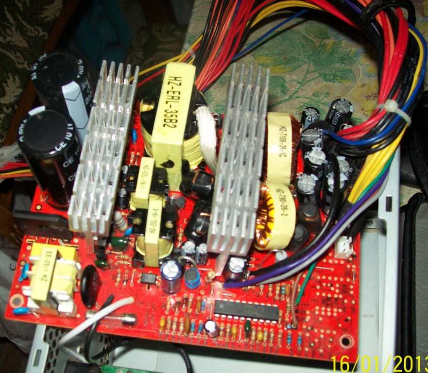

Здравствуйте уважаемые форумчане. Подскажите пожалуйста марку высоковольтного транзистора в блоке дежурного режима БП PB500W.ШИМ в БП WT7522 .В блоке дежурного режима стоят два транзистора .Второй C1815,Первый разорвало и хозяин утерял остатки.Оптопара 817B ,на выходе TL431.

В каком корпусе был транзистор.?
Фото участка дежурки со стороны печатки и деталей, прикрепи.

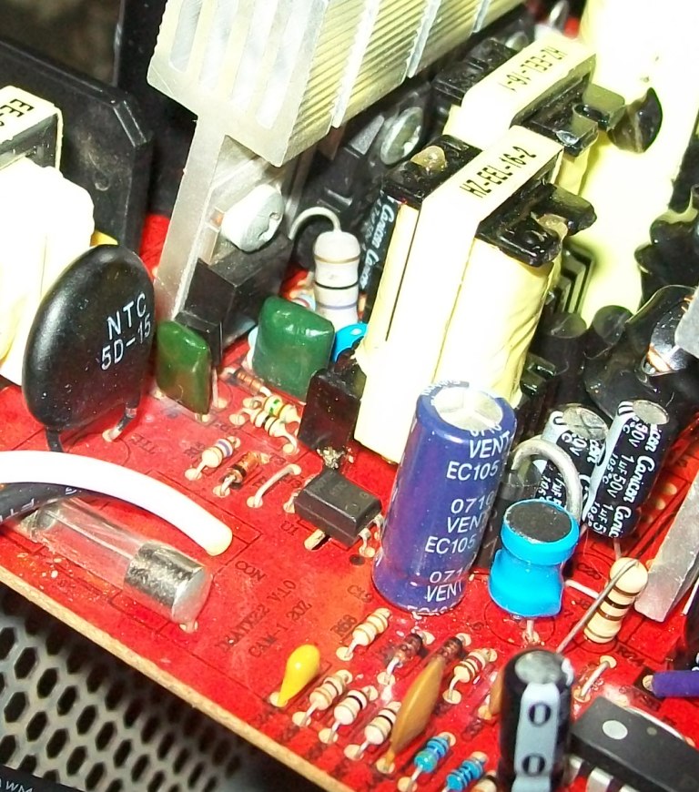

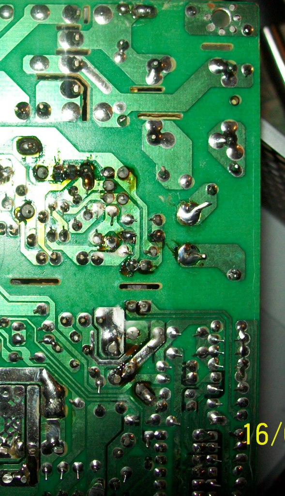

Поставил сегодня С3150 .Блок заработал ,но смущает нагрев транзистора. За час работы в дежурном режиме нагревается где то до 50 градусов.При дальнейшей работе температура меняется незначительно.И опять же не пойму или так и надо ,или транзистор не такой.

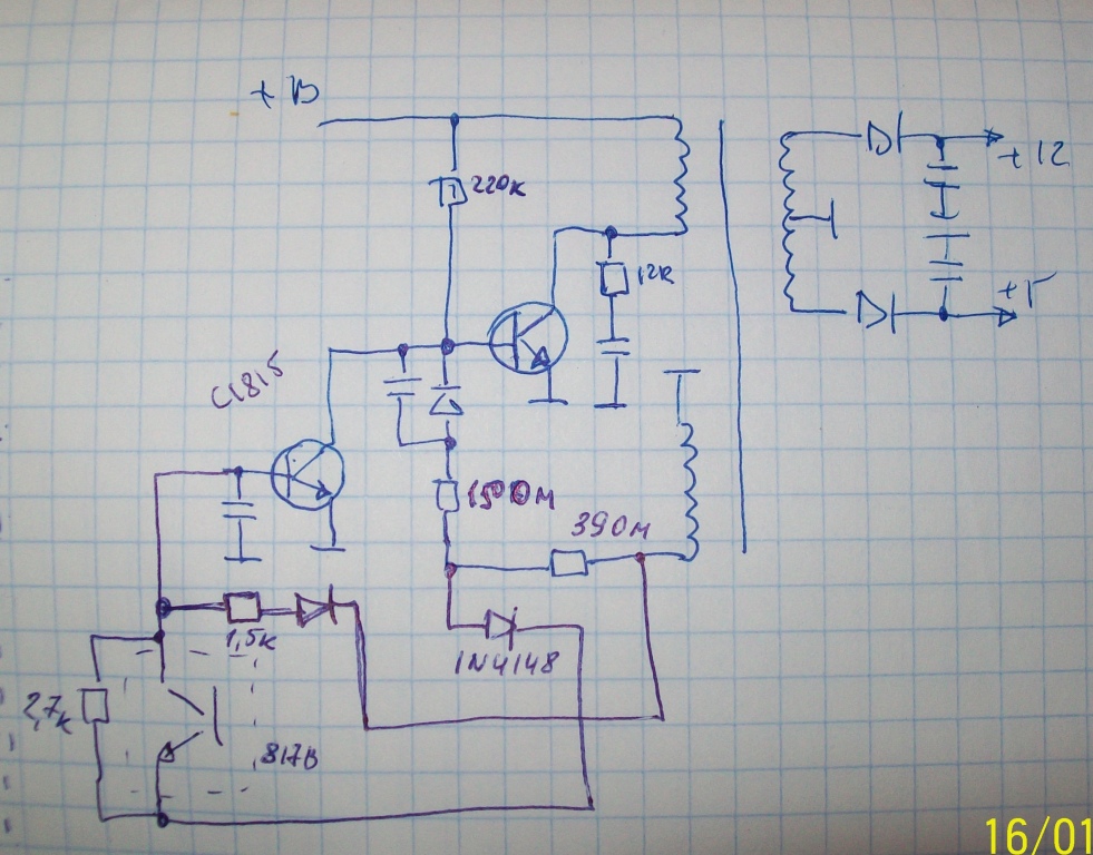

Konan78, Ну нарисуй ты дежурку с номиналами - выложи - понять , что там стояло по схеме нетрудно улыбка

Konan78, В принципе верно определил, правда я ставлю в основном KSC5027
По поводу C1815 - это точно?, нередко попадаются C8050 или 2SC1384....
Дежурка на такой схеме часто дохнет из-за высохшего электролита, по 5VSB.
Нагрев под нагрузкой 2А или в холостом режиме?
Если в холостом не то не должно так.
Оптопару - желательно заменить, после отстрела дежурки - она бывает "глючной".

В блоке сгорели: С1815 (заменил на С8050), оптопора, диод что идет на оптопару,резистор 39 Ом(заменил на 10 Ом из соображений что он защитный), 1000 на 16в по выходу 5В, конденсатор что стоит паралельно ЭБ С1815( маркировка стерта ,поставил 10нФ).Нагревается без нагрузки (просто включен в сеть и основной блок отключен). Если по вашему мнению нагрев большой то какие мнения :резистор не такой ,конденсатор не той емкости или транзистор был какой то хитрый.
Ставь 39, по моему поэтому греется.
По другому резистору не понятно, 150 или 15?
Konan78
Сообщения: 77
Сообщение #8 От 17/01/2013 00:01 цитата
150 Ом ,номиналу соответствует.

Сравни.

Здравствуйте. Сегодня поставил все что было в схеме :С1815 ,резистор 39 Ом ,с конденсатором по ЭБ вижу угадал. Нагрев остался тот же .Поставил демпфирующую цепочку (диод ,резистор ,кондер) параллельно высоковольтной обмотке - тоже самое. Отпаял цепочку параллельную КЭ высоковольтного транзистора (резак 47 Ом и 470 *1 кВ) ,демпфирующую оставил -нагрев уменьшился вдвое. 470*1кВ проверил на утечки -в норме,подсадил новый в схему -тот же нагрев. Грешу на высоковольтный транзистор -может скорость меньше или кооф. передачи.Заменить пока нечем. Как думаете поможет замена на С5027? И если может кто измерял нагрев дежурки в холостом ходу -подскажите какая приемлемая температура.С ув.
TE
Сообщения: 10199
Сообщение #11 От 17/01/2013 15:15 цитата
Оставте демпфирующую цепочку а R11 и C7 удалите, если нагрев снижается. Замена транзистора не поможет.

Здравствуйте . Поставил С5027 - нагрев уменьшился. Привожу результаты измерений: температура в комнате 22 *С ,время работы БП 4 часа, тестер китайский с измерителем температуры, БП включен в сеть (основной блок отключен).
С3150 с заводской схемой -46*С , с демпфирующей цепочкой (резистор 33кОм ,кондер 10нФ параллельно ему, диод последовательно им)- 32*С.
С5027 с заводской схемой - 35*С ,с демф. цепочкой- 29*С.
Поставил С5027 с заводской схемой .Прогнал основной блок на лампочку 12в 65 Вт на протяжении 12 часов.Думаю будет работать. Всем спасибо.С ув.
