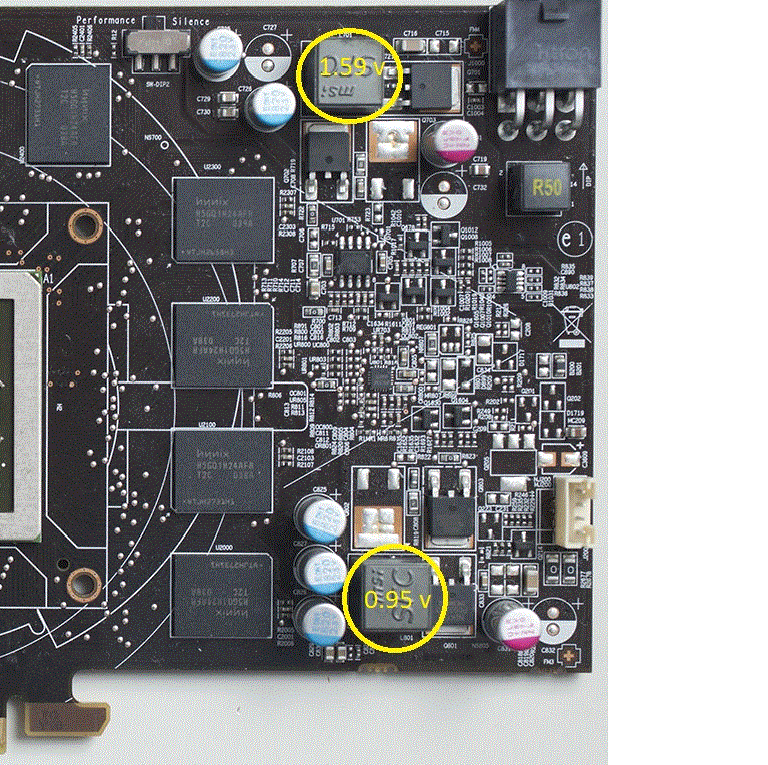

Добрый день. Такая вот проблема:
GPU на штатной частоте 800 Мгц. Память elpida 1Gb. Bios менял несколько раз, ограничил редактором память на 300 Мгц при нагрузке. Бублик и тест видеопамяти проходит . Ставлю выше 300 Мгц (память) артефакты и виснет намертво. Может проблемы с питанием памяти или контроллер памяти в GPU ?
Скажите пожайлуста про дросселя. Напряжение на них должно быть одинаковое? Питание памяти по два плеча по 4 чипа так? Значит 1.6 в. должно быть на двух дросселях, а у меня верхний дроссель 1.59 в., нижний 0.95 в. Не пинайте за глупые вопросы я начинающий, дали в сервисе эту карту на растерзание (восстановление) вот пробую. У профи спрашиваю.
 Размер файла:  220.6 КБ
 Просмотрено:  326 раз(а)

Проблема решена. Прогрели на ИК станции GPU и память, всё норм. Надолго ли недовольство, огорчение

"Надолго ли" Должно хватить дойти ровным шагом за новой. Интересно-что сейчас на тех дросселях?

Верхний дроссель питание памяти, нижний вспомогательное питание шины. вроде так

ser159, а GPU святым духом питается?

для GPU шесть дросселей с транзелями возле выходов dvi. это amd карта а не nvidia где все дроссели в одном месте. Шим для GPU например на обратной стороне.
