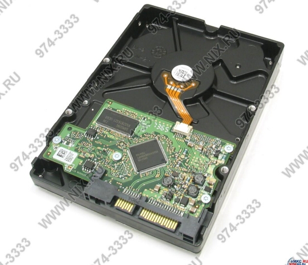

Можно ли его оживить своими силами,, и на крайний случай, если я подкину к нему другую плату, ничего не заблокируется??

Alex_999, можно и оживить, но блокируются нередко
А что случилось-то? Инфы 0

Alex_999, а где инфа от тебя? SMART, по меньшей мере, о терминале я не говорю?
Плата нередко привязана к банке, и при тупой пересадке получишь 2 трупа, инфу с которых поднять будет стоить действительно ДЕНЕГ.

можно, НО! это того не стоит, лучше к спецам, которые на этом "собаку съели"....для того что-б с хардами маятся много чего нужно, если инфа важная то сам ни-ни, если для опыта ученья-обученья, и при этом ты ничего не теряешь, то "карты в руки"....вперед...
1-е, как он сдох
2-е попробуй хотябы "помыть"-почистить....

проверь "молекс"...конект по питанию состояние контактов в конце концов...

Попробуй посмотреть диод по 12в часто сгорает.

Если не клин двигателя, то подкидываешь другую(исправную) аналогичную плату, перед этим, поменяв на ней память(флеху) со старой платы...
Плата, больше никак не привязана!
Одна из двух восьминожек, является именно ею.

Ну не везде так прокатывает недовольство, огорчение .. На многих прошивка, хранится непосредственно в проце(контроллере).
Его гиморно перекидывать, уж очень шаг маленький..
