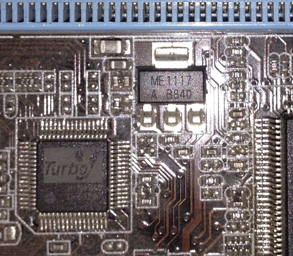

Да, подал с самодельного блока 3,3в 0,72А - больше не рискнул. Греется не сильно нечто TurboV H-N49A8.
UPD не понял как добавить нормальное фото при 1200 на 1200
 Размер файла:  452.09 КБ
 Просмотрено:  351 раз(а)
Сообщения: 17970
Сообщение #4 От 19/11/2017 15:44 цитата
Это чё подмигивание

Нарыл убитую M4A89TD pro (вроде был отвал сокета) с аналогичным нечто. Плата стартует с кнопки и с кнопки выключается. Маркировка ее нечто другая TurboV H-N4PYT. Но действительно ее 27я нога сидит на pw-sw линии.

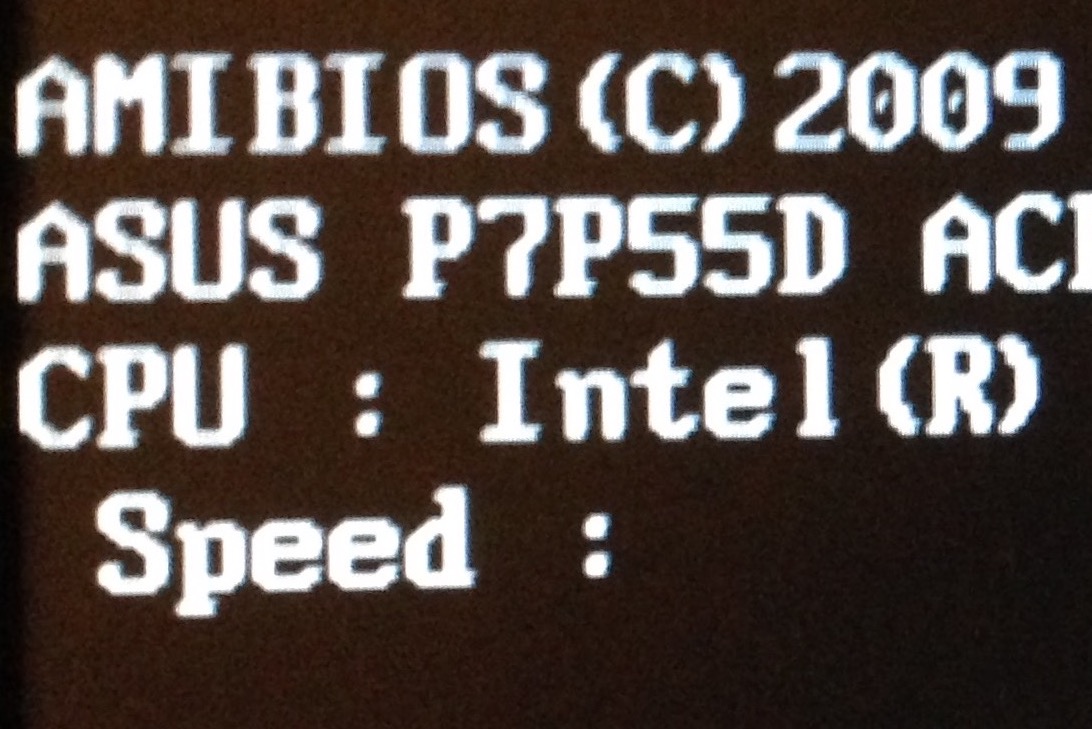

Сдул я это нечто TurboV H-N49A8. КЗ в линии pw-sw пропало! Вернул на место смд 1ком. Плата стала прекрасно заводиться с front panel'и. Замкнул контакты - поехала, придержал - потухла. НО - теперь висит на строчки определения скорости процессора))) Висит не в полной мере - на num lock прекрасно реагирует.
  IMG_2238.JPG  175 КБ  Скачано: 385 раз(а)
Сообщения: 17970
Сообщение #8 От 19/11/2017 17:39 цитата
Тогда запаять её на место кроме этой ноги мож и запоёт.Можно попытаться отжечь короткое по цепи подняв эту ногу ввоздух--правда велик риск полной гибели микрухи--тут как повезёт
