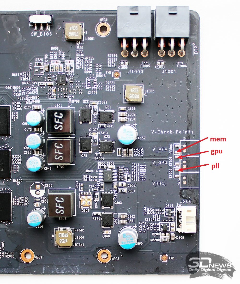

Приветствую! Прошу помощи в ремонте данной карточки. Я не большой спец в ремонте такого железа, но по чуть-чуть для себя делаю.
Симптомы: стартует, изображение есть, спустя 2-3 минуты комп зависает, картинка белая(хмарное небо), либо белая и вертикальные черные полоски, либо зеленоватая. Дрова установить не получается.
Замер напруг(как на картинке, свою не фоткал) по линиям: MEM 1.57V; GPU 0.92V; PLL(VDDCI) 0.94V.
Замер сопротивлений по линиям соответственно: 45 (щупы наоборот 16.4) Ом; 5.7 (7.3) Ом; 4 (4) Ом.
Полагаю, на лицо, есть проблема по линии PLL.
Снял дроссель и емкостя по PLL - ключи исправны.
Помогите схемой!Прошу ваши предположения и советы.

автор писал:" либо белая и вертикальные черные полоски, либо зеленоватая. Дрова установить не получается"
Похоже GPU помирает. Кристалл прогревать не пробовал(30 сек на 300град.)?

Сообщение #4 От 31/07/2017 04:28 цитата
Деградация из-за майнинга диагноз

"из-за майнинга" там вроде минимальная ферма - 4 таких нужно, не? улыбка
По теме: схема вряд-ли отыщется, 2-3 года вполне для активно-юзанных MSI конечным сроком может оказаться, увы.
