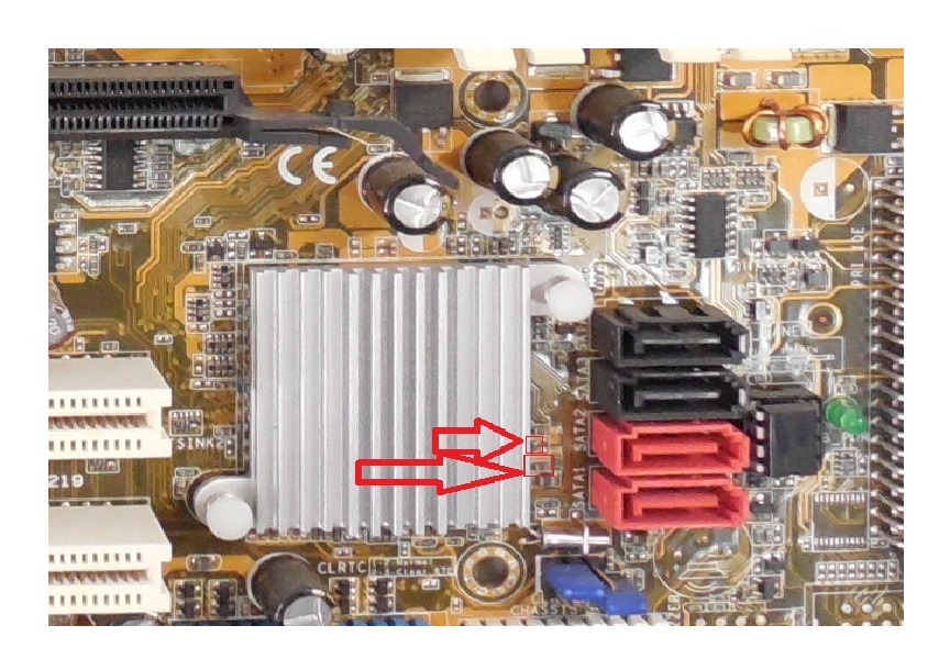

p5gc-vm pro отрыв смд кондеров.
vasok888
Сообщение #1 От 24/03/2020 17:42 цитата
Помогите понять за что отвечают оторванные 2 шт смд конденсатора около южного моста. Вот фото.https://pixs.ru/image/AVjIb
ДОБАВЛЕНО 24/03/2020 17:55
Не могли бы снять емкость этих конденсаторов?Может есть мануал за что примерно отвечают эти конденсаторы. Так же там рядом Предохранитель с меткой ноль. Возможно предохранитель служит для сата разьемов от короткого замыкания.

да чегонить стабилизируют, подбери ёмкостью побольше в данном формате

vasok888,
Верхний - 0.1UF/25V по питанию юга +1.5V
Нижний - 0.1UF/25V по тем же +1.5V VCCSATAPLL
Не критично в обоих случаях и должно работать без них.
