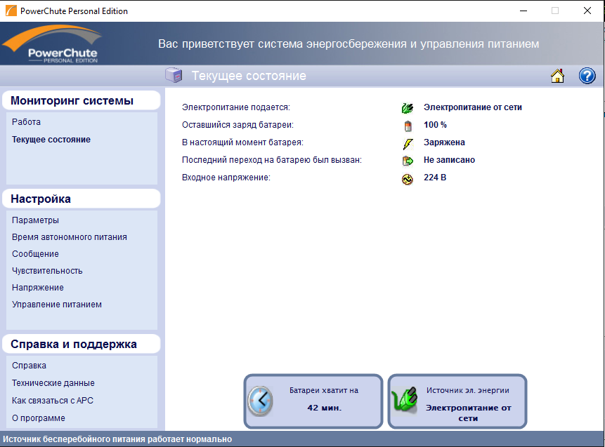

JohnK, Должен, пользователь сказал что он издает странный треск и пищит, я сразу стал разбирать. Сейчас подключил его к ПК и установил ПО (оставшийся заряд батареи 73% идет зарядка) Буду еще тестировать
ДОБАВЛЕНО 10/02/2016 09:03
ПО показывает ТЕКУЩЕЕ СОСТОЯНИЕ "ИСТОЧНИК БЕСПЕРЕБОЙНОГО ПИТАНИЯ РАБОТАЕТ НОРМАЛЬНО"
Как протестировать АККУМУЛЯТОР после зарядки на 100% ? Если нету тестера типа "КУЛОН"?

ПО ИБП 700 Текущее состояние
ДОБАВЛЕНО 10/02/2016 10:13
При включении 1 писк, потом мигает зеленый диод, треск в трансформаторе, потом 2 коротких писка, зеленый диод тухнет и длинный писк без конца
ДОБАВЛЕНО 10/02/2016 10:18
Сейчас еще раз включил: 1 писк, мигает зеленый диод, треск, зеленый диод горит, вроде как нормально. Не до конца заряжен АККУМУЛЯТОР так что ли?

Сообщение #11 От 10/02/2016 16:33 цитата
sergant2la, Зарядите аккумулятор, воткните его в бесперебойник, сам бесперебойник воткните в сеть питания, подключите нагрузку и попробуйте выдернуть вилку из розетки. Сложно? Думаю нет, если нагрузка будет работать - не мешайте технике выполнять свои функции.
Да и ВЫБРОСЬТЕ свое ПО на помойку оно вас только путает.
