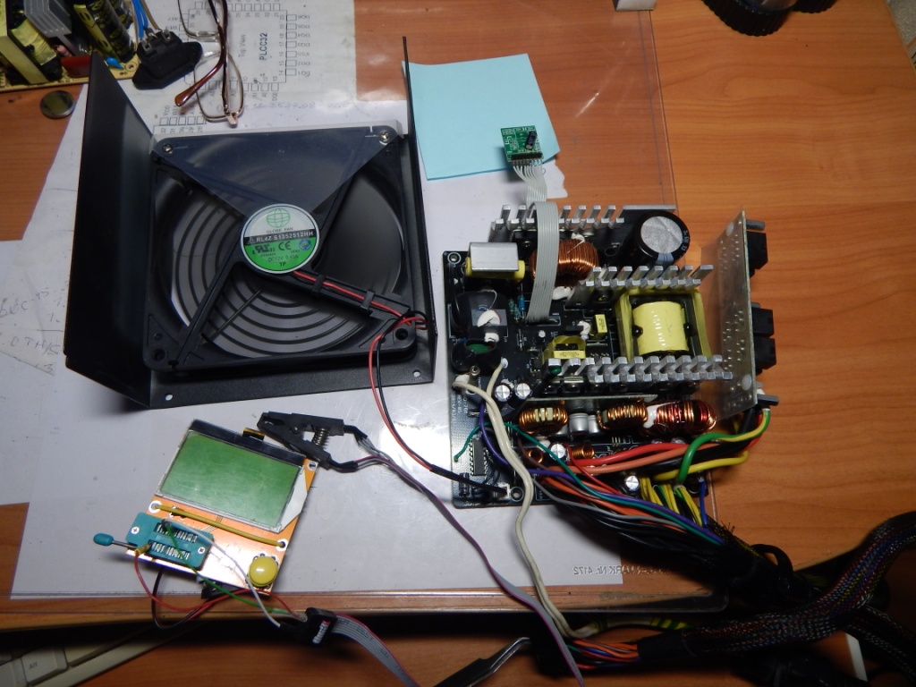

Оплеткой снял безсвинцовый припой и нанес обычный. Феном сдул микросборку СМ03АХ, была засада-микруха была приклеена на термоклей. Но я уже решал такую проблему, поэтому платку не перегрел, зацепил под корпус кривым пинцетом и оторвал корпус микросхемы от платы. Прозвонил полевики в микросборке. Причем очень интересно, пока микруха была прогретой - транзисторы звонились нормально-ВСЕ ТРИ!!! Я конкретно приуныл, ну думаю, сцуко-ШИМ полетел....Напаял перемычки по первому варианту(3+4, 5+8, 6+7). Плату припаял на шлейф. Закоротил зеленый провод и О ЧУДО, блок завелся, напруги внорме! Опять звоню микросборку... Звонятся все три транзистора обычными диодами!!! Дело было именно в СМ03АХ.
Предлагаю ускоренный диагноз этой проблемы изначально. Если не заводится, просто греем феном плату с тыльной стороны и если после этого блок заведется, значит дело в шляпе))). (но это конечно я пошутил))
Тему закрываю.

Проверьте транзисторы FMP30N60S1

Я блок нагрузил на 250W. Это по ваттметру. PG в норме. Нагрузку держит, тема закрыта.

Подайте на ШИМ питание через лабораторный блок питания примерно 12 вольт или смотрите по даташиту какое минимальное питание требуется для этого шим. Потом смотрите что творится на выходе через осциллограф.
ДОБАВЛЕНО 14/02/2019 19:48
Вся обвязка там уже есть для работы шима

Рано радовался. Блок уходит в защиту.

О питании какого ШИМ контроллера идет речь, PFC PWM или DC-DC преобразователя?

СМ6806+Х

Можете замерить напряжения на выв. PS224, в рабочем режиме, под полной нагрузкой?
