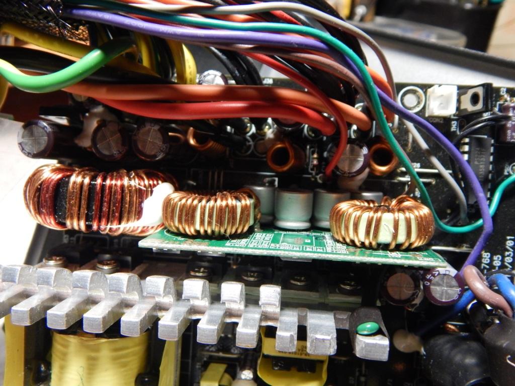

вроде ничего особенного единственное +5 и +3.3 на DC-DC организовано, дросселя там не перегретые? отсюда не видно?

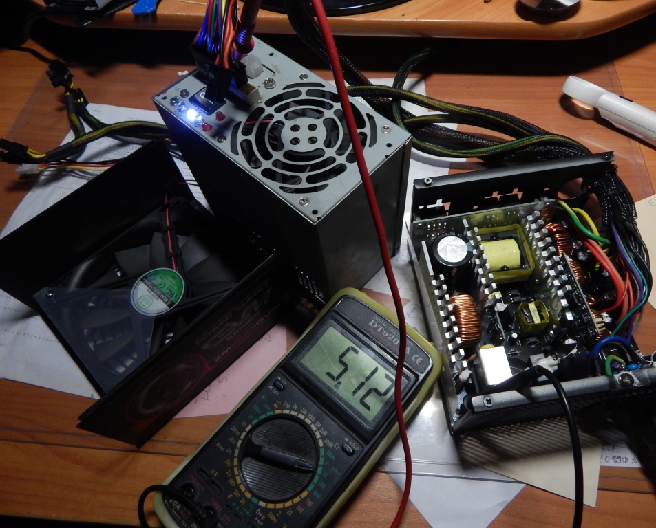

Подключил на неисправном Залмане 12,1 вольт на желтый провод. Замерил напряжения на красном и оранжевом проводах. Получилось 5,06 вольт на красном и 3,3 вольта на оранжевом... Выходит, что ДС-ДС преобразователь внорме?

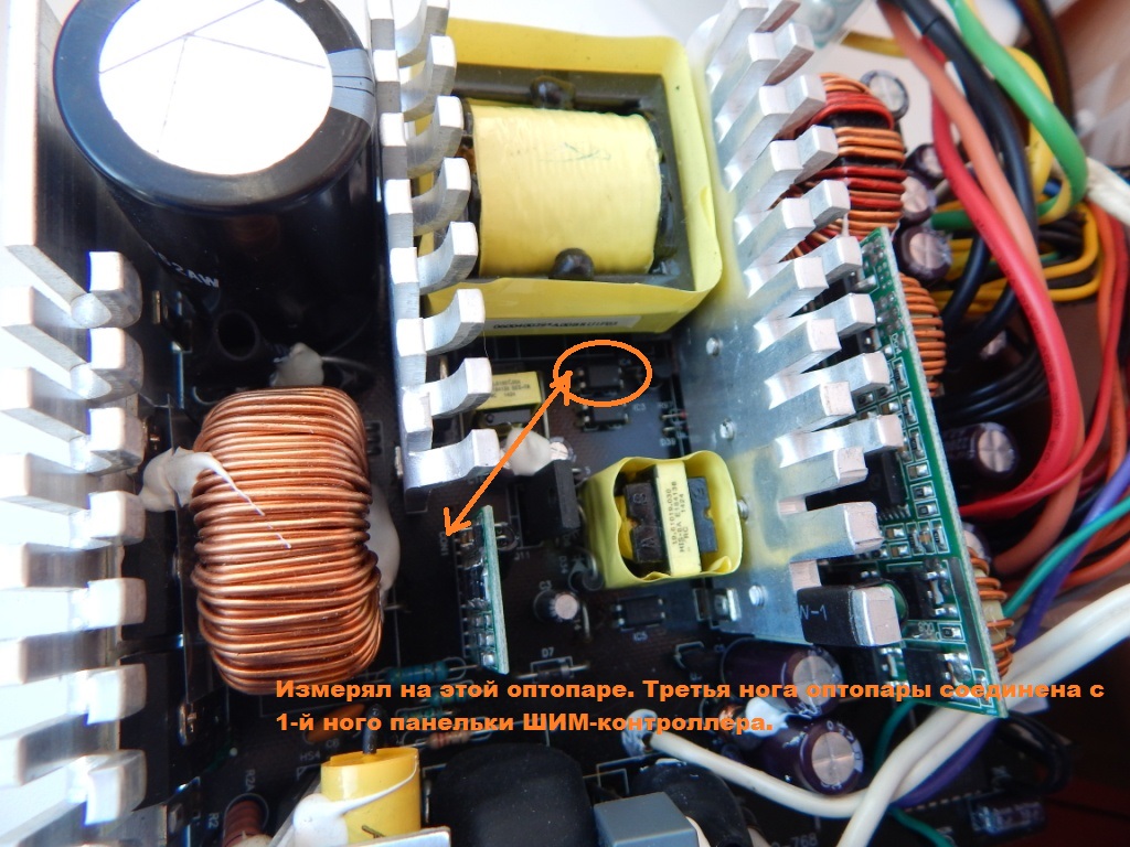

На оптопаре в холодной части напряжение 1,16вольт, сопротивление в горячей части упало - 800 ом.

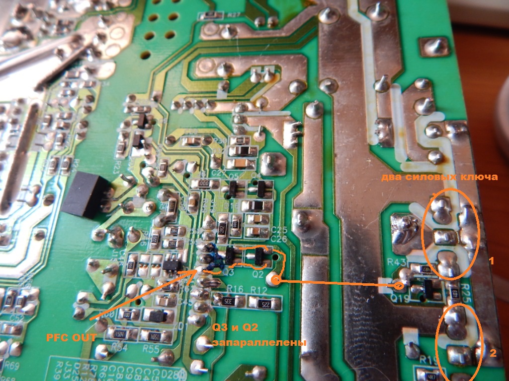

Нарисовал от руки, плата закрашена лаком. 2 smd транзистора соединены параллельно. Через них идет сигнал c ШИМ на силовые ключи. Короткого замыкания или обрыва нет на транзисторах, но опыта по проверке нет таких мелких песчинок.

Выпаял плату ШИМ контроллера, микросборку хотел снять и заменить перемычками. В интернете нашел, что соединять надо: 3+4, 5+8, 6+7. Опасаюсь фейерверка. Прошу совета.

Согласен, но чертовски интересно, пусть и кердыкнется блок медным тазом. Из всего понял, что DC-DC на 3 и 5 вольт исправны. Пытался прозвонить обвязку ШИМ - пробоев и обрывов не нашел. Наверное проблема либо в самом ШИМ или в микросборке. Народ, помогите запаять 3 перемычки вместо микросхемы-сборки.
Если снять микросхему-сборку, реально ее прозвонить?

Чтоб прозвонить выпаянный набор транзисторов достаточно мультиметра и цоколёвки. Но если под подозрением ШИМ, то обычно на него пробуют подать со стороны напряжение. Помочь в пайке через сеть? Увы.

При замыкании зеленого провода на массу, на электролите появлялось напряжение 14,7 вольт. Значит питалово поступало на панельку. ШИМ не подавал признаков жизни, может в этом и микросборка виновата. Но однозначно, на 12волтовой лини не было в момент включения блока даже иглы напряжения. То есть полная тишина.
