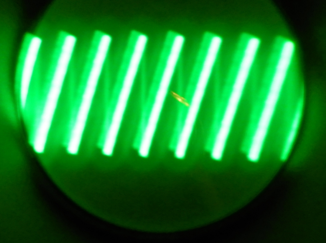

Блоку 12 лет. Поступил ко мне потому что включался но комп не стартовал. На осцилографе ЛО-70, не понравилась стабильность напряжения на выходах решил поменять силовые електролиты были 150 мкФ 200В поменял на 330мкФ 200В. При включении в сеть последовательно через лампу 100 Вт (без нагрушки) и с незамкнутыми проводами PS_ON лампа вспыхивает и тухнет подключаю нагрузку из резисторов на 35Вт(сумарно) включаю PS_ON наблюдаются едва заметные вспыхивания на нити накала лампы. Не размикая PS_ON, отключаю от питания без резисторной нагрузки и с нагрузкой лампа ярко вспихивает и тухнет на протяжении всего включения. Как только отключаю PS_ON как она гаснет опять включаю PS_ON она начинает мигать но через некоторое время мигание становится еле заметно. Кто знает подскажите пожалуйста как мне побороть это. Шумов никаких блок не издает. Заранее спасибо.

Artem3000, да, конечно осциллограф у тебя крутой, против моего Tektronix-2465b вообще фору даст улыбка TL494 можно проверить не включая сеть , подать на неё внешнее питание и посмотреть пилу и меандр на определённых выводах.

мастер-ломастер ну я подавал напряжение оно пила как бы формы не той но она есть и на 8 и 11 выводах есть но качество у них не ахти.

импульси есть пила есть периодичнось норм. Форма конешно искажонная

Artem3000, а новая 494 у тебя есть?, если твой крутой ослик не врёт, тогда её надо менять, потому что пила и меандр должны быть чистыми, транзисторы проверь, которыми управляет 494.

Artem3000, лампа вспыхивает при старте - это зарядный ток сетевых банок. Нет у тебя там никаких кратковременных КЗ - это неправильная работа ШИМ и силовых ключей. Поменяй электролитические конденсаторы в дежурной и вторичной частях, они уже давно высохли, всё таки БП 12 лет. Оттуда все проблемы с ШИМ. Наблюдай пульсации питающих напряжений - всё поймёшь. Схему возьми из темы Morlockа, должна подойти.
