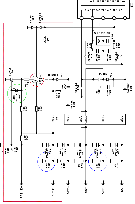

БП PowerLink300W стал самопроизвольно отключаться после непродолжительной работы компа. Осмотр БП выявил неудачное расположение нагрузочных резисторов (на схеме обведены синим). От их разогрева подгорели провода 3,3v и грелись детали Q7 и U4. В результате срабатывала защита. Транзистор Q7 пробивался при незначительном (60 С) нагреве, а конденсатор С71 (обведен зеленым) как оказалось, неправильно (0,3v при измерении на работающем БП, обратная полярность включения) распаян при изготовлении блока. Q7 был STB 1277, я заменил его на A 733. БП заработал. Я хочу прояснить как работает цепь формирования 3,3v (обведена на схеме красным), и зачем нужен вывод +3,3vs, если он все равно на БП соединен с 3,3v?

Где стоит "обведенный зеленым" конденсатор?
Если плюсом на землю, то в БП есть минус 12V, не промахнитесь.

Блок PowerLink300W отремонтировал, все свелось к замене заглючевшего Q7 на A928A и переноса резисторов R49 и R53 подальше от проводов 3,3v под которыми они стояли, конденсатор C71 подключил так, как показано выше на схеме, изначально он был распаян наоборот по полярности (причем разметка на плате именно наоборотная!).
Вопрос такой: правильно ли я понимаю работу цепи 3,3v, подключена она к выводам вторички 5v, при помощи дросселей L3, L5 и транзистора Q7 формируются 3,3v, тринистор U4 - защита?

Schoolboy писал:
Это не защита, а регулируемый стабилитрон, читайте шит на него.
Schoolboy писал:
Это ОС, он не используется как силовой, нужен для компенсации падения на проводах.
