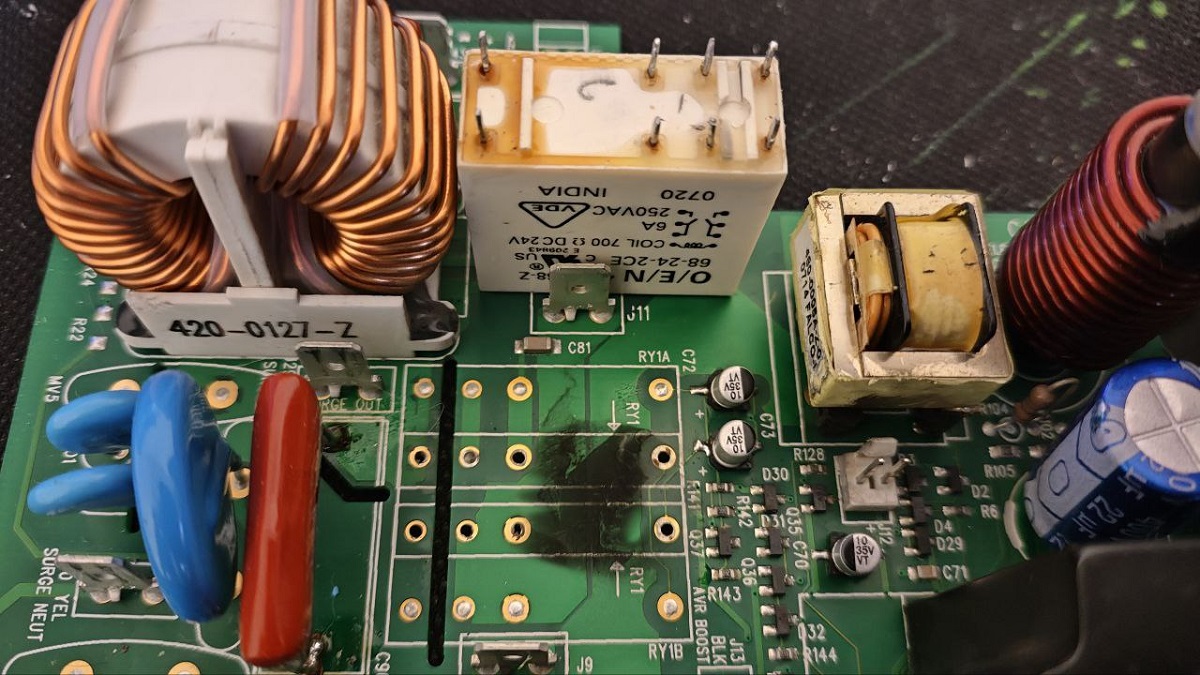

Здравствуйте! Возник вопрос по данному упсу: при подключении сразу загорается индикатор Overload (на выходе не подключено вообще никакой нагрузки). упс по наклейке BK500-RS, плата 640-0287_REV03.
Замена батареи ничего не дает, реле в норме, транзисторы инвертора (два на радиаторах, два без них) прозвонил не выпаивая - кз нет. заряд на батарею (со снятой АКБ) идет 13,5В.Зарядка построена на TNY255. Что это может быть и куда копать?

Cardinal, Реле само призналось, что оно в норме?) или все ж заменой пробовали?

я его подозревал. ) но потом просто аккуратно разобрал и осмотрел контакты. чистые и нормальные

ну тогда брать схему и смотреть кто у него следит за "перегрузкой" ... что тут еще скажешь.

Выискивать около выходных высоковольтных цепей мощные низкоомные резюки (возможно, прямоугольную керамику - как в этом блоке не знаю), и проверять их на соответствие номиналу/обрыв. После выявления виновника - пройтись по цепям от него в сторону контроллера и проверить на исправность маломощные резюки в этих цепях, при обрыве измерительного мощного резюка встречал их порчу. Надеюсь, поможет.

виной всему оказался пробитый диод (smd), стоящий с выхода токового трансформатора на шину +12Вольт

Благодарю всех за ответы, но не помогло. фото платы прикладываю. реле заменял на новое, аналогичное - эффекта не дало. схемку бы данного устройства бы. ) хотя может еще у кого дельные мысли появятся. возможно ли что дело в прошивке?
P.S. При включении не только горит светодиод overload, но и писк идет с пьезодинамика (на плате).

не совсем. ) проблема оказалась в контроллере, либо в его прошивке, т.к. на выходе управляющем включением/выключением реле все время одно напряжение стояло. отдали клиенту.

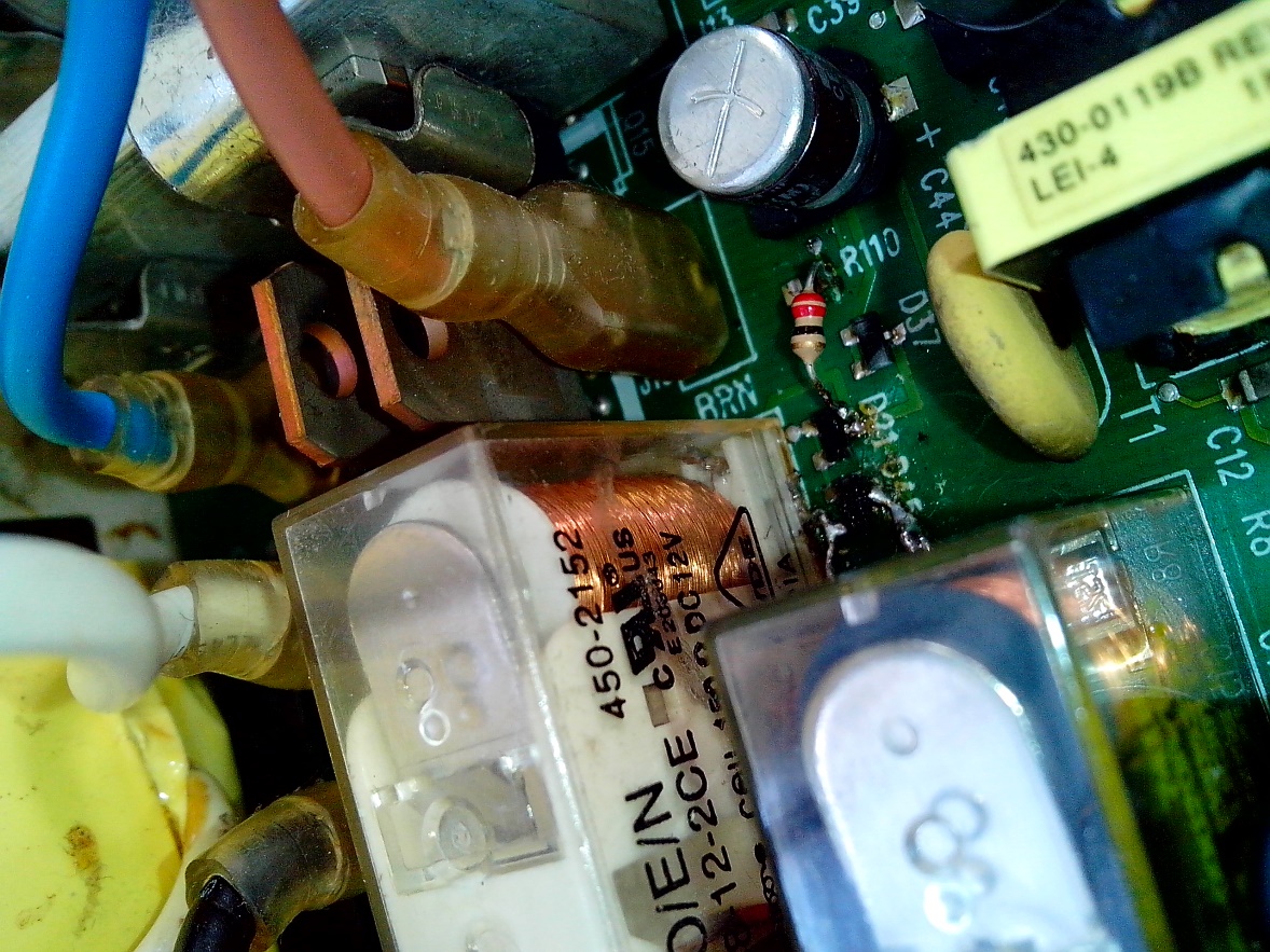

После попадания тараканов вовнутрь данного UPS горел Overload.
Проблема была в SMD резисторе R110 на 20 Ом (в обрыве). Выпаял его и к контактам припаял обычный резюк на 22 Ома. Включил - UPS работает в штатном режиме.

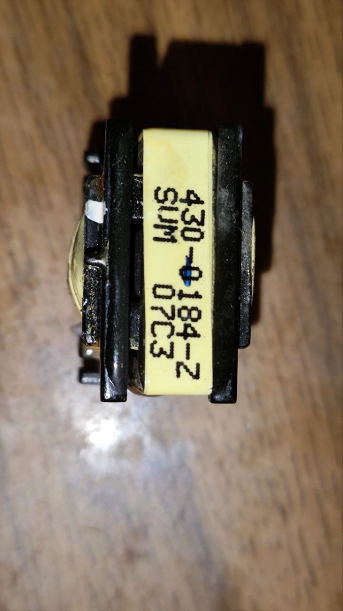

У моего упса тоже мигает overload и пищит. Релюхи выпаял, проверил, контакты переключают.
APS Back-UPS RS 1000

Обмотка вот у него на обрыве средняя , может есть у кого?
