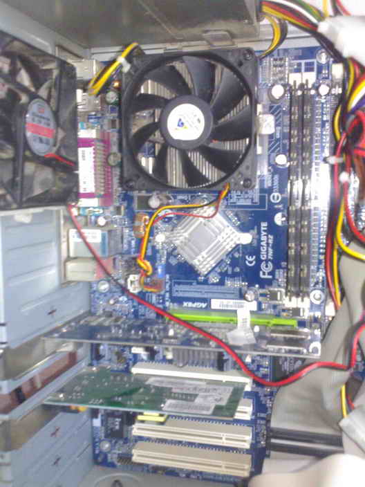

Такой вот комп: 7NF-RZ nForce 2 SPP+MCP / Socket A ,Sempron 2400+,HDD 160+80Gb,ОЗУ 512+512Mb,GeForсe 5200, Win XP sp2, БИОС не знаю какой ,но его родной, не переставляли. Примерно 2004 года.
Стояло 2 планки оперативки DDR, одну 512 снял чтобы на другой комп поставить, но она не подошла (нужно было DDR2). Воткнул планку на прежнее место, но комп при включении стал выдавать одиночный продолжительный повторяющийся писк(примерно 2секунды пишит, 10секунд тишина и т.д.), при этом клава моргнула, CD-ROM и HDD моргают, кулера шелестят, но на мониторе тишина т.е. черный экран. Вставлял совсем другую планку на 256Мб(заведомо изправную) тоже самое. Память втыкал в разные слоты, комбинировал по разному одной, двумя и тремя планками. Без оперативы комп не пищит, но экран опять же черный . Видюху перетыкивал. Пробовал запускать без батарейки опять теже симптомы (писк и черный экран). В БИОС не могу попасть . Когда отключаю монитор от компа он выдает No signal.в меню настроек можно зайти т.е монитор рабочий.
  Фото086рез.jpg  40.26 КБ  Скачано: 2331 раз(а)

Отключи все привода и дисководы, вынь все платы вставленые в слота, установи 1 линейку памяти и включи питание, количество и длины бипов выставишь сюда.
