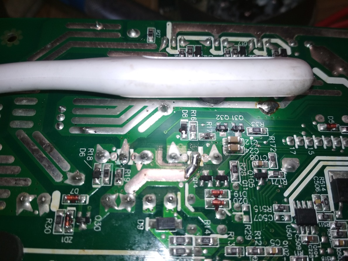

Блок питания CORSAIR RM1000, опознать элементы.
Sergi123
Сообщение #1 От 04/09/2020 21:36 цитата
В бп CORSAIR RM1000 вышли из строя смд компоненты,прошу помощи в опознании,возможно у кого то в ремонте есть,или может кто подскажет аналогичную схему,буду очень признателен,фото участка прилагаю.Сгорели-D8,D6,ZD1,Q30,Q31,Q32, R16,R17,R18,R19,R30.

Q31 и 32 такие же как Q11 Q14
Койкого21
Сообщения: 217
Сообщение #3 От 05/09/2020 14:56 цитата
Tак и есть
Q11=ZCW(PBSS4350T)
Q14=ZDW(PBSS5350T)
Q31= ZCW(PBSS4350T)
Q32=ZDW(PBSS5350T)
Q30=ZDW(PBSS5350T)
D6,D8=B04(SS0540FL)
R16=100
R17=103
R18=680
R30=1201

Спасибо Вам огромное,здоровья крепкого,удачи,благополучия!

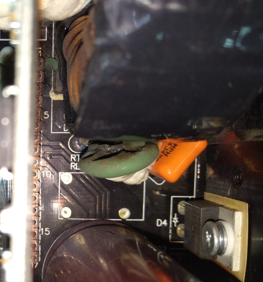

Если не затруднительно и ещё есть возможность, подскажите, пожалуйста, маркировку RT1? Видимо термистор. Или, возможно, подскажете параметры данного элемента для БП подобной мощности? Данному джентльмену откровенно говоря не очень хорошо и требуется замена, заранее спасибо

Скорее всего SCK 054

подскажите, пожалуйста, маркировку R19
Денис124124
Сообщение #9 От 27/06/2022 08:44 цитата
Дополню информацией
ZD1 - 18В
R19- у меня показал 10 Ком
