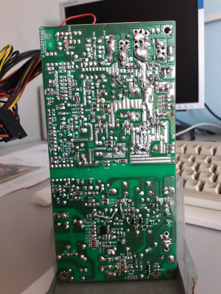

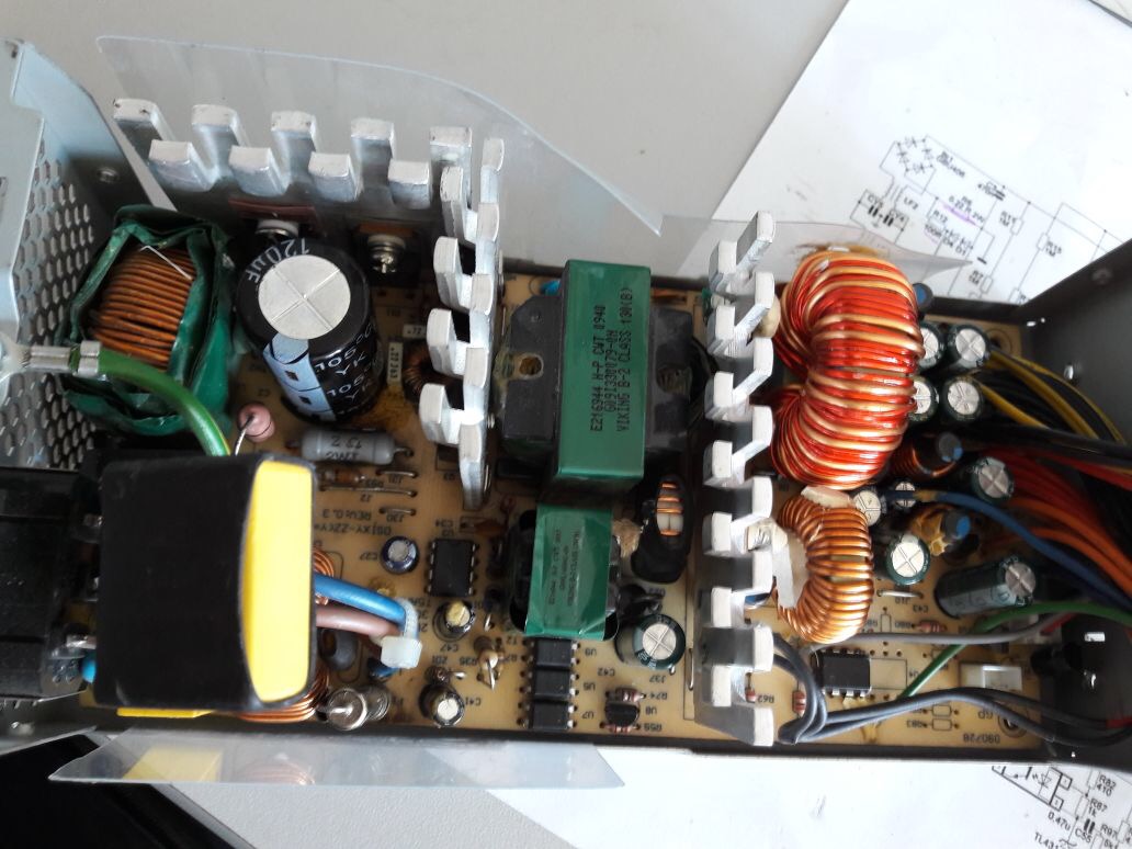

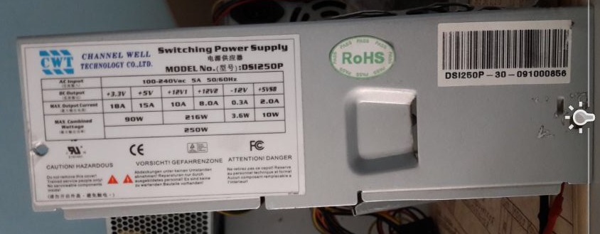

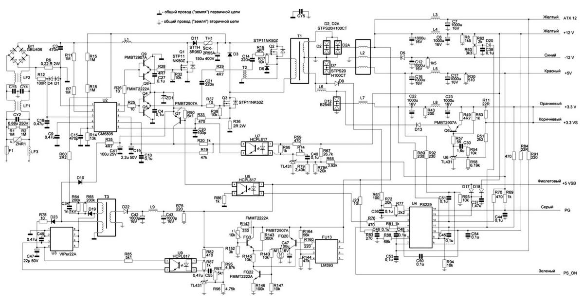

Имеется блок питания CWT DSI250P. При включении не подавал признаков жизни, высоковольтные транзисторы и диоды живые. Дежурка 5V, PS_ON 2,6V присутствует. Поменял ШИМ CM6805 и пару смд транзисторов в цепи питания ШИМ, БП начал подавать признаки жизни. При включении дергает вентилятором и усе, как будто уходит в защиту. Начал разбираться во вторичке, вышел на супервизор PS113. Поставил аналог TPS3510. Начал запускаться, но при этом вентилятор крутится не в полную силу, напряжения в норме в районе 30 секунд, потом постепенно начинает просаживаться +12В, -12В, -5В. Как только даю минимальную нагрузку, сразу уходит в защиту. Конденсаторы все менял. Что еще может быть - уже голову сломал. Схемы на данный аппарат так и не нашел, имеется ,близко похожая. Подскажите куда еще копнуть.

Привет! Тема наверно устарела за столько лет, но тем не менее! Ремонт этого БП с аналогичными симптомами закончился заменой электролита в цепи питания CM6805, был 47mk-25V поставил 100mk-25V, у него ESR просел до 4 Ом. И огромное Спасибо автору за приближённую схему! Очень помогла!
