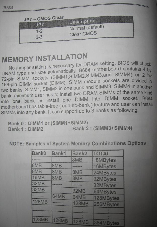

Но 64Мбайтные SIMM'ы хочу сделать для другого более нового ПК с материнкой Procomp B684 (на нём Celeron433 стоит). Там 2 DIMM-слота и 4-SIMM-слота. См. прикреплённую фотографию странички мануала про память.
Как я понял,эта материнка поддержит 64Мегабайтовые SIMM'ы и проблем не будет?
(См. в таблице 8-ю строчку где |Blank0:128|Blank1:-------|Blank2:128|Total:256|)
Так хочу поставить 2 SIMM'а на 64МБ и 2 SIMM'а на 32Мб чтобы было 196МБ.
Возможно, если откопаю, то к этому ещё в DIMM2-слот вставить 128Мегабайтовую планку 168-Pin DIMM SDRAM, чтобы 324Мб было.
Manual.jpg 78.69 КБ Скачано: 4073 раз(а)

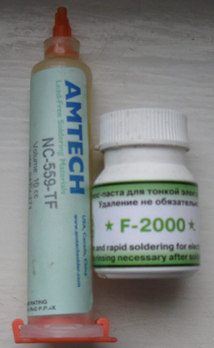

Ещё вопрос, как сильно можно нагревать микросхемы? Я приделал на жало паяльника самодельную лопатку, и сразу за 10-20 секунд отпаиваю сразу целую сторону микросхемы без особого труда. На саму микросхему во время отпаивания приляпываю большой радиатор от микропроцессора через термо-пасту. Этим я снижаю риск перегрева микросхемы?
Или только ухудьшаю положение?
P.S. Просьба побыстрее ответить на 1-ый вопрос в начале поста, а то уже перепаиваю.  |

Да, и ещё вопрос. После спайки чем нужно промывать микросхемы? Вроди как канифоль там использовалась...
