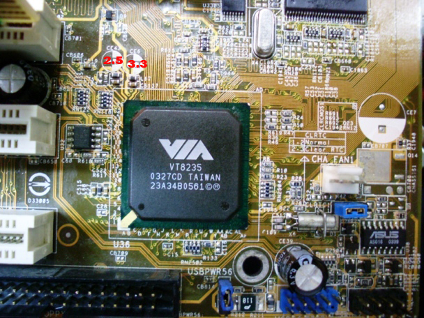

там 3.3 а слева 2.5
ДОБАВЛЕНО 18/03/2011 01:13
mosfet под AGP слотом на выходе 2.5в
ДОБАВЛЕНО 18/03/2011 01:30
поменял mosfet под AGP питание 2.5 стало 1.15 югу конец?или есть шанси?

ARTHUR DAVTYAN, Сокет там какой стоит, БИОС перезалить пробовал, батарейка целая стоит???

Сокет 478 НА выводах (не на шарах ) биос не могу прошить программатора нету

ARTHUR DAVTYAN, 478,кто бы сомневался, меня на самом деле интересовал вопрос о типе сокета (маркировка в его углу), но раз сквоздной, то вопрос отпадает. БИОС перезалить тебе таки придется, если нет программатора, тогда ищи того кто тебе перезальет его, не найдешь используй хотсвап на любой живой матери с подобной флеш.

принесли сегодня на ремонт асус P4VP-MX , на нем хотсвапом прошил биос, но та же ситуация материнка молчит, кстати там тоже измерял на P4VP-MX напруги на юг-е там тоже вместо 1.5 было 2.5, VIA -е старые мости работают на 2.5 и 3.3 вольта http://joostm.nl/solaris/vr/doc/VT8235.pdf

Сообщение #32 От 19/03/2011 20:58 цитата
LESHIY писал:
ресет не залип?
клокер работает?
Не нашел ответа на эти вопросы..

Сообщение #33 От 19/03/2011 21:03 цитата
светодиоды ресет и clk на пост карте всегда включены, не пойму с чего начинать, осциллографа у меня нету чтоб клокер проверять но на всякий случай кварц поменял на 100% рабочий

Сообщение #34 От 19/03/2011 21:17 цитата
Залипший резет.., клокер впорядке.
Проц какой установили?
Внимательно осмотри на снесенные элементы под мостами с обратной стороны платы, питание и температуру сетевой и звука., и проверить на отвал север.

Сообщение #35 От 19/03/2011 21:21 цитата
процессор intel pentium (r) 1,8AGHZ/512/400 проверялась! работает, плату осмотрел даже под микроскопом,
вопрос? без микросхемы звука и сетевухи материнка будет стартовать? если да сниму их чтоб подозрения отпали

Транзистор под AGP похоже в линейном стабилизаторе - почитай тему:

спс. за информациюStrike!я с этим разобралса там должно бить 2,5 и питание в норме, на всякий случай заменил транзистор на новый, снял оба звуковуху и сетовуху опять тот же молчит недовольство, огорчение

Прозвони USB.
Включи мать, с севера радиатор снять, прижимая мосты к плате, сделай несколько попыток включения, обращая внимание пока только на ресет.
