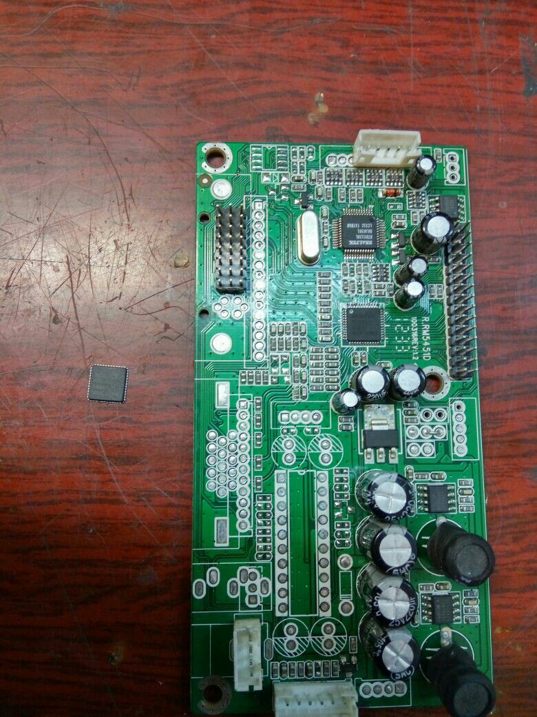

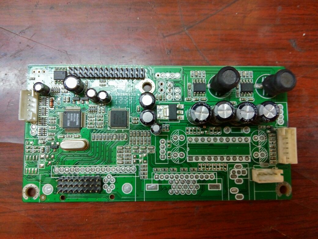

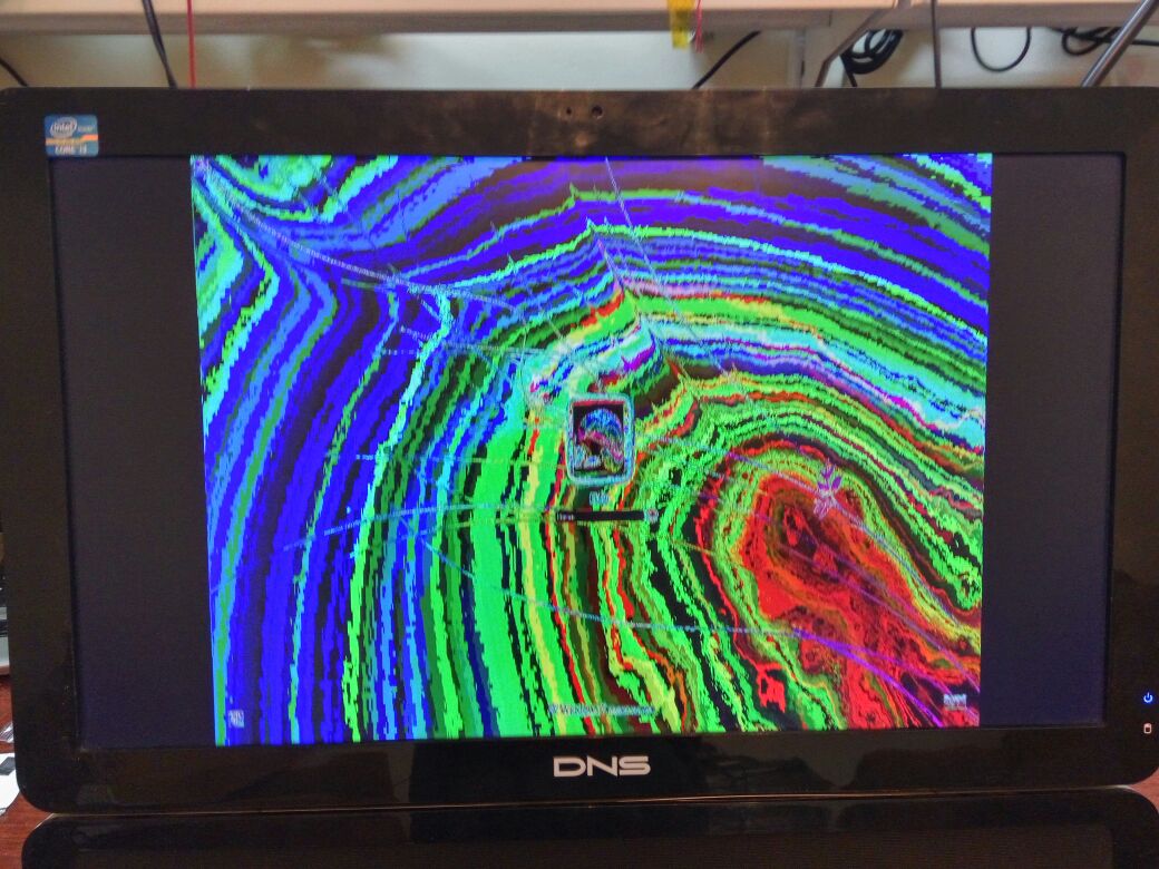

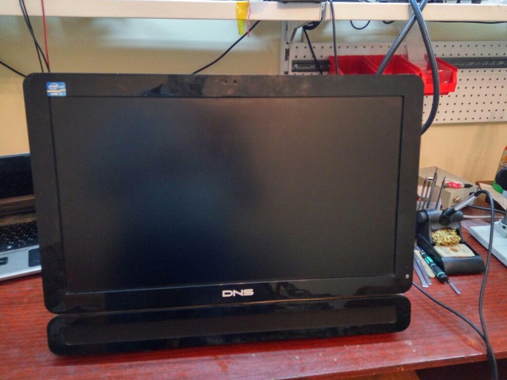

Здравствуйте ув. форумчане, обращаюсь первый раз к вам, так что сильно не пинайте подмигивание , вообщем суть проблемы искаженное изображение на матрице моноблока DNS LP2451, менялся скалер RTD2545 , менялся сам проц RTD2120L и заливалась в него старая прошивка, нечего не изменилось хммм... , текст в меню матрицы моноблока тоже поврежден и некорректно отображается, может есть у кого данная прошивка под сей аппарат ? улыбка
Прилагаю фото

Матрицу не пробовали поменять? По моему, удар в матрицу или продавливание в районе красного пятна с трещинами матрицы.

Отвечаю всем сразу , матрица в ПОЛНОМ порядке, это изображение так отображается , матрица проверялась тестером все цвета отображает и тд, и опять скажу что даже меню на данном аппарате в самом дисплее искаженное что соответствует битой прошивки !
ДОБАВЛЕНО 26/12/2016 12:03
Так же забыл упомянуть что за место матрицы подключался обычный монитор и все показывало хорошо

не в матрице а в плате r.rm5451D , если быть точнее в проце RTD2120L

stark2729, Очень похоже что провода к матрице перепутаны. Может матрица не родная? А у родной была другая распиновка?

Такое впечатление, что дешифратор(его управление) с ума сошел и пытается 16:9 в другой формат втиснуть и пиксель в пиксель не попадает. Матрицу подкидывать-тогда диагноз конечный, имхо

Предлагаю автору темы еще раз подсоединить внешний мон-р и на нем выставить разрешение моноблока, отличное от "родного" (1920х1080 если не ошибаюсь)-800х600 и затем сделать снимок с экрана монобл, ну и еще след-ю линейку, но меньше первонач..
Также неплохо бы описать ист-ю возникновения неиспр-ти: после переустановки ОС, какая стояла/стоит сейчас, во время или после игры и т.д.
