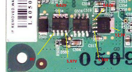

Возвращаюсь к проблеме питания GF6800 и других карт с шим ISL6534. Есть ли решение данной проблемы без замены полевиков на супермощные?
Проблема следующая: XFX GF6800 - пробило три мосфета по питанию GPU, заодно утянуло БП. Были заменяны на такие же. Питание памяти 2,7В, GPU - 1,24В. Жутко греется HAT2168, но только в 3D. Обвязка вроде исправная. Шим в мусор или есть какой-то подвох?

Напряжения на мосфетах GPU

D501 Проверьте.
Желательно осциллом посмотреть что происходит на затворах.

По даташиту-же проверь диоды шоттки по BOOT.
Качество питания по VCC и VCC12.
VCC12 думаю - основное, питание драйверов, если там будут шумы - ключи могут разогреваться...
И еще по шиту, шим может "синхронизироваться", может быть под нагрузкой частота должна повышаться, FS_SUNC- на земле? или через резистор на землю куда-то заводится?

Вот, наверное дело в этом, если бы нужны просто 300кгц посадили-бы на землю ( имхо), если резистор стоит вполне вероятно кто-то шиму задает частоту.
6 страница шита.

Сообщение #16 От 10/06/2011 08:50 цитата
Вот кусок платы (нога 13)
Вот выписка из даташита
Typical clock period vs FS_SYNC resistor to GND
Коснулся мультиметром вывода VCC12 пошли артефакты (кубики по всему экрану), теперь вообще чёрный экран (комп с ней запускается все напряжения как и прежде. Уже задолбала. недовольство, огорчение ). Всё-таки склоняюсь что проблема именно в самом ШИМ. Пока отлажу её, буду искать донора с шим в таком корпусе(на 6600 стоят квадратные), по ходу отпишусь. Всем спасибо, особенно Strike подмигивание
