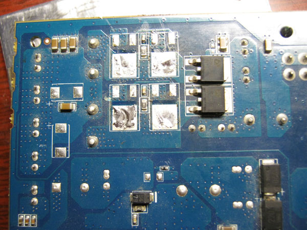

Есть мать GA-K8N-SLI, с диагнозом - не включается.
Обрисую ситуацию...
До не давнего времени работала нормально, покуда не начал переносить большой файл (14гб) на съёмный диск - в следствии зависла - после зажатия кнопки питания на 5 сек - больше не включилась.
Состояние матери отличное, влаги нет ( в комнате по барометру 55-65%), кандёры все живые.
Проц Atlon 64 3000+, оператива 1 планка DDR1 1Gb, видео Geforce 7100, БП - 400W.
БП - менял, оперативу менял, видео менял - все без толку.
Выпаял флеш с BIOS - перепрошили программатором (Willem) - запустился, проработал 2 недели, снова такая лажа.
Микруха GeForce - греется сразу после 1 вкл. примерно 60-80 град. Захожу в BIOS - работает 1,5 - 2 мин и виснет, не зависимо в кокой опции в BIOSе я нахожусь. После зажатия кнопки выкл. 5 сек - и повторном запуске в BIOS не заходит, кулера работают.
Отключаю шнуры питания, видео и тд. примерно через час, снова подключаю - работает 1,5-2 мин и снова виснет и так по кругу.
Пробовал запускать без видео и проца - никаких звуков POST мать не издаёт.
Нашел здесь пару тем похожих, говорят что мост...?
Где рыть?
В чём может быть проблема? |

| перегрегрев ещё можно вылечить превентивными мерами-поменять пасту и поставить куллер на мост,иначе замена моста неминуема.Прмерь питания моста до и после глюка |

Ребят, не судите строго, собсна говоря - отолкнутся есть от чего, вот где конкретней производить замер - туго доходит.
ДОБАВЛЕНО 02/08/2011 16:22
Да, ещё забыл добавить, сама стекляха микрухи - радикально изменила свой цвет (коричневый) - и термопаста не менялась, ещё заводская - это всё обнаружил после этих глюков, т.к не думал что сопроцессоры могу выйти из строя... |

Вот нашел ещё NF4, NF4 Ultra, есть и Sli и все дохлые. Пускай мать на детальки.
Michael666
Сообщения: 542
TE, SLI поживее чипы из этой линейки были , можно и перекатать , а потом , если выживет - шевелятор довесить  |

| Michael666, попробовать можно. С NF7050, NF560 и другими чипсетами пробовал, почти все платы снова работали, но продолжительность жизни мне неизвестна. |
MAKAKA-x64
У меня, как вариант, думаю что что-то убивает флеш BIOSа - а вот что?
Дело в том, что уже я BIOS не выпаяю, соответственно и не перешью - заклеил, залепил так что только с дорогами вырывать придется.
Слышал как-то можно через LPT собрать JTAG и так шить....
Собсна говоря не то, как в программаторе - стёр полностью, и залил образ BIOS. Надёжнее |

Здесь одназначно поможет только замена моста .ИМХО .Ну нет у меня доверия к этим мостам  |

| Сегодня привезли Biostar GF7025-M2 на чипсете NVIDIA GeForce 7025 / nForce 630a, через 0.5-2 часа перегружается. Еще не смотрел, но уже уверен, что аналогично виноват мост. Будет время вечером посмотрю. |
MAKAKA-x64
Сдаю в утиль.
Спасибо всем участвовавшим в обсуждении. Тема закрыта. |
