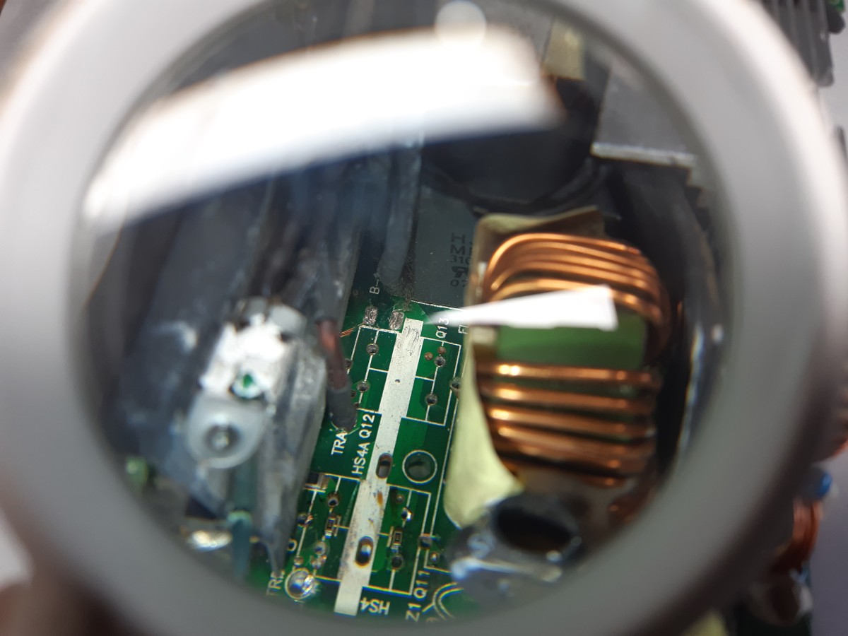

Добрый день, подскажите что за деталь могла стоять слева.
Керамика? Что-то вроде 0.1 мкФ?

Witewut
Сообщения: 310
Сообщение #2 От 06/08/2020 18:59 цитата
обведите это место на изображении. Это вообще что? цепь APFC?

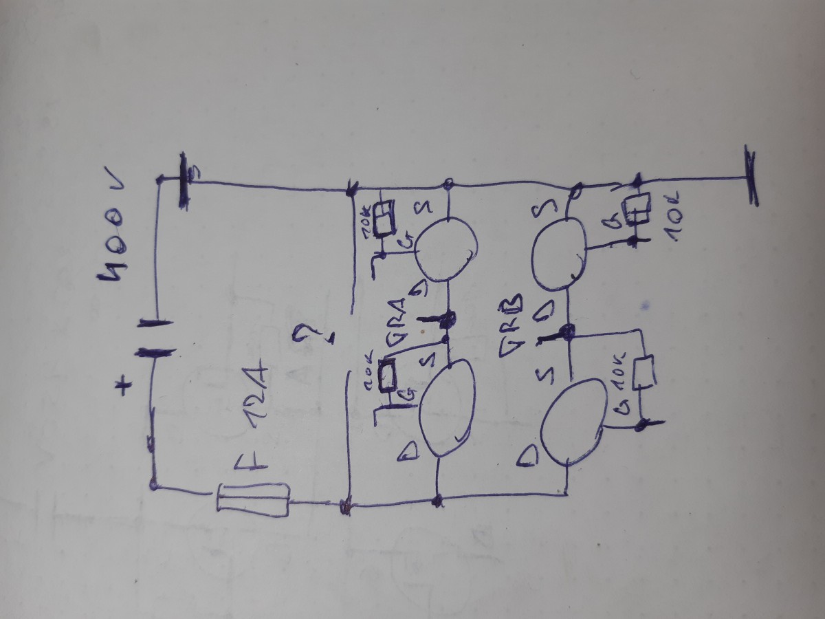

Demige
Сообщения: 127
Сообщение #3 От 06/08/2020 20:35 цитата
Поправил
http://monitor.espec.ws/files/2020-08-06_15-16-24_103.jpg
Это как понял как раз таки цепь силовых ключей. APFC на плате не обнаружил.
Во втором файле набросал схему этого места.

Demige
Сообщения: 127
Сообщение #5 От 07/08/2020 10:30 цитата
В схеме вверху я как раз нарисовал сетевой электролит. 390mF *450V.
TrA TrB идут на силовой трансформатор. Дальше сразу со вторичной обмотки через мощный дроссель идёт на выход 12В.
А вот другие концы обмоток идут на 6 мосфетов, которые судя по всему управляют выпрямлением напряжения. Электролитов вообще удивительно минимум.
APFC вроде нашел, два транзистора рядом с диодами в корпусах TO220-2. Похожи на живых.
А какой обычно номинал резистора ставят на разрядку? Единицы кОм?

tutu7
Сообщения: 737
Сообщение #6 От 07/08/2020 14:31 цитата
Demige, номинал резистора ставят на разрядку?
Сотни килоом.
Банка по сети на 460 в уже говорит о наличии АПФК.

Demige
Сообщения: 127
Сообщение #8 От 08/08/2020 19:40 цитата
Поставил на 430кОм
Транзисторы запаял, БП включается, но напряжение на выходе растёт до 11В, потом срабатывает защита.
ДОБАВЛЕНО 08/08/2020 21:01
А, всё. Разобрался. Это он вентилятор не находил. Все работает
