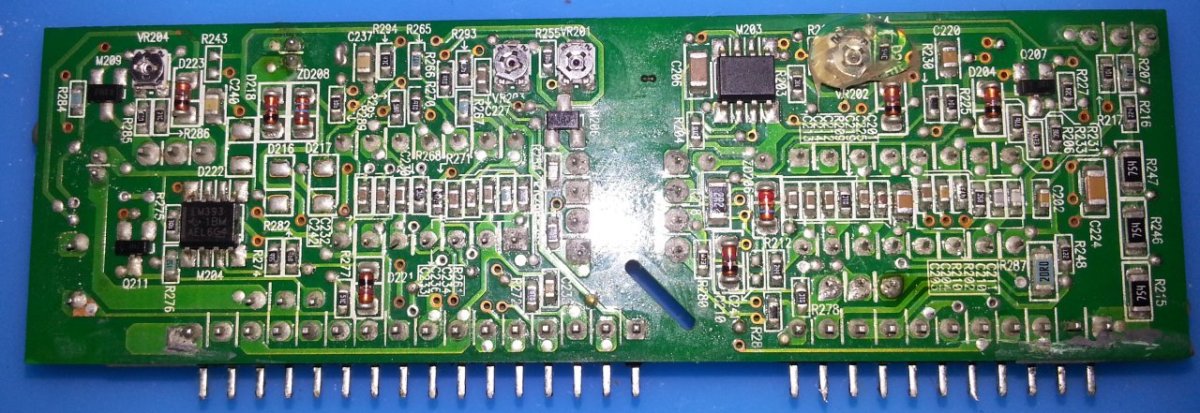

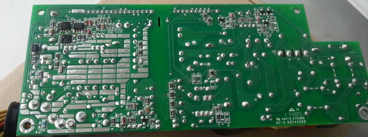

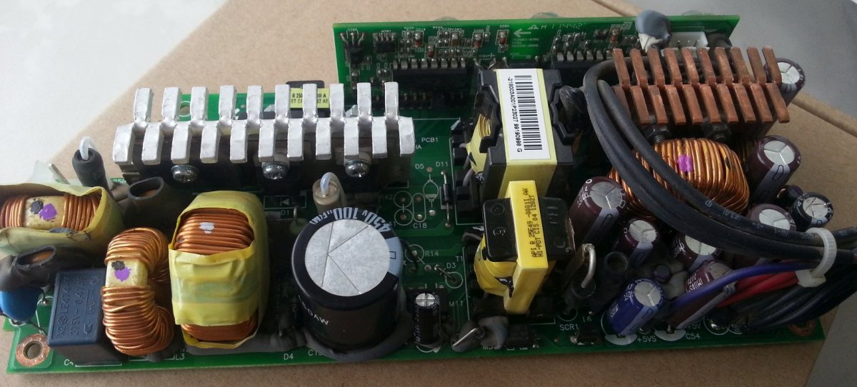

Приветствую, уважаемые ремонтники!
Есть блок питания от POS терминала IBM SurePOS 300 с диагнозом "не включается".
Внешних повреждений нет, конденсаторы не вздутые. Дежурка присутствует, на PS_ON не реагирует: не включается, нет даже писка.
На схему рассчитывать вряд ли стоит.
Как я понимаю, начинать надо с супервизора WT7515 N141. Как проверить его работу?

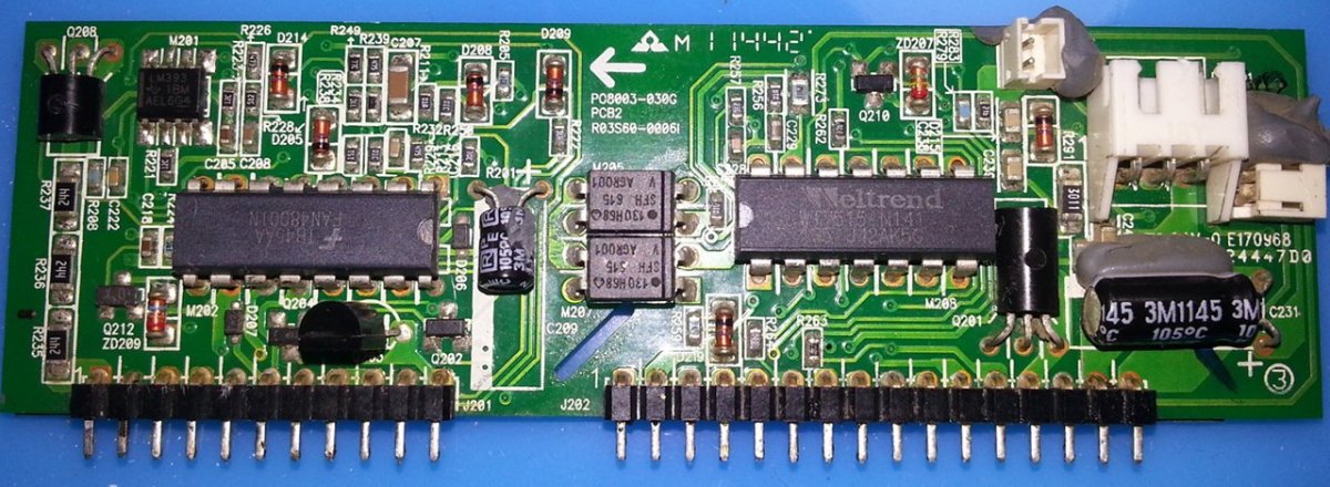

Благодарю за отклик. Список напряжений был на первой фотке: +12В, +5В, +3.3В, -12В. Распайка разъёма несколько отличается: на 20-пиновой части вместо -5В ещё один GND, а вот на доп. 4-пиновой части сигналы другие: вместо +12В - GND, вместо +5В и GND - +12В, вместо +3.3В - какой-то FANRPM, приходящий с основной платы.
Основные элементы: дежурка на TNY267PN, ШИМ на FAN4800IN, супервизор на WT7515-N141. На раскачке стоят полевики 20N60, причём один из трёх в большом корпусе, а два - в стандартных. Проверил их не выпаивая - пробоя нет.
Потыкал тестером - на ШИМ не приходит питание.
С большим трудом отпаял отдельную вертикальную платку с ШИМ и супервизором (ни отсос, ни оплётка не помогали, пришлось греть феном от души. Немного погнул основную плату, но вроде не повредил металлизацию и пузырей нету).
Отследил путь сигнала: от WT7515 сигнал FPOB (3 нога) идёт через оптрон на транзистор PN2222A, который коммутирует питание FAN4800 VCC (13 нога). На на коллекторе транзистора присутствует 14В, но он закрыт.
Напрашивается вопрос: чего надо супервизору, чтобы выдать сигнал FPOB? Может тупо замкнуть этот выход на землю?

У супервизора 150к, у ШИМ 10 Ом. Специально даже отпаял керамический кондёр по питанию (вдруг он пробит), но сопротивление не изменилось. Похоже, обе микросхемы дохлые.
wt7515 что на 4 ножке в вольтах ?
PS-ON я первым делом отследил, он идёт через 100 Ом на 4 ногу: при замыкании зелёного провода на землю, на входе PSONB (4 нога) тоже ноль.
проверяй силовые элементы , и изучай как БП переходит из дежурки в рабочий режим , проверь диоды и т.д !!!!!! удачи
До этого ещё дело не скоро дойдёт. Специально не стал сразу запаивать обратно управляющую платку на случай замены микросхем.
Буду искать ШИМку, это более реально, чем найти супервизор. Хотя, WT7527 я нашёл, правда неизвестной работоспособности...
Как я понял из даташита, супервизор формирует сигнал PG, а также отключает ШИМ при перегрузках и недопустимых напряжениях, но сам не участвует в стабилизации напряжения. То есть, в крайнем случае, я могу подать сигнал включения ШИМки напрямую от PS-ON, а сигнал PG формировать из +5В.
