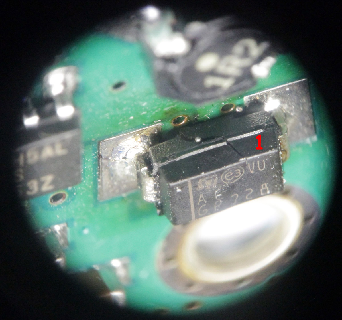

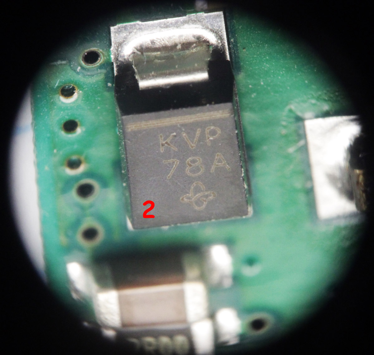

Объект: Еще одна проблема Seagate ST3160815A 160GB 7200.10.
Причина:Тоже перепутал molex и позже воткнув правильно, задымился HDD.
Суть:Одна деталь вздулась и треснула.
маркировка на корпусе: у 1 - "AL GP 72 д", у 2 - "KVP 78A"
Вопросы:
1) Помогите пжлста, определить что это за деталь (№1), в интернете не нашел схемы контроллера..но сравнив с другими доступными, пришел к выводу что это возможно TVS защитные диоды.
2) Заменить оба?
3) Какие детали купить, чтобы подошло?

Сообщение #2 От 11/09/2012 17:38 цитата
да без них попробуй может уже и ничего не надо искать

Сообщение #4 От 11/09/2012 18:58 цитата
С другого дохлого винта сними и поставь. Местами только не перепутай. Они не у всех винтов и бывают. У самсунгов например супрессоров отродясь не бывало.
Это вы, батенька, на какие-то неправильные Самсунги смотрели, или с ВД их попутали улыбка Возьмите тривиальный PALO и посмотрите подмигивание

Сообщение #13 От 13/09/2012 09:38 цитата
yqr0p писал:
2) Заменить оба?
Заменить оба.
Эти детали называются супрессорами: по 5в линии 6,2в супрессор, по линии 12в - TPSMB13A супрессор.

Сообщение #14 От 13/09/2012 09:39 цитата
Всем спасибо, проблема решена.
Выпаял диод, воткнул жесткий с выключенным питанием и на 300 раз проверенным положением Molex )) - результат положительный.
Затем, дабы чувствовать себя спокойным за здоровье харда, пересадил супрессор с ST340014A, проверил - всё работает )
