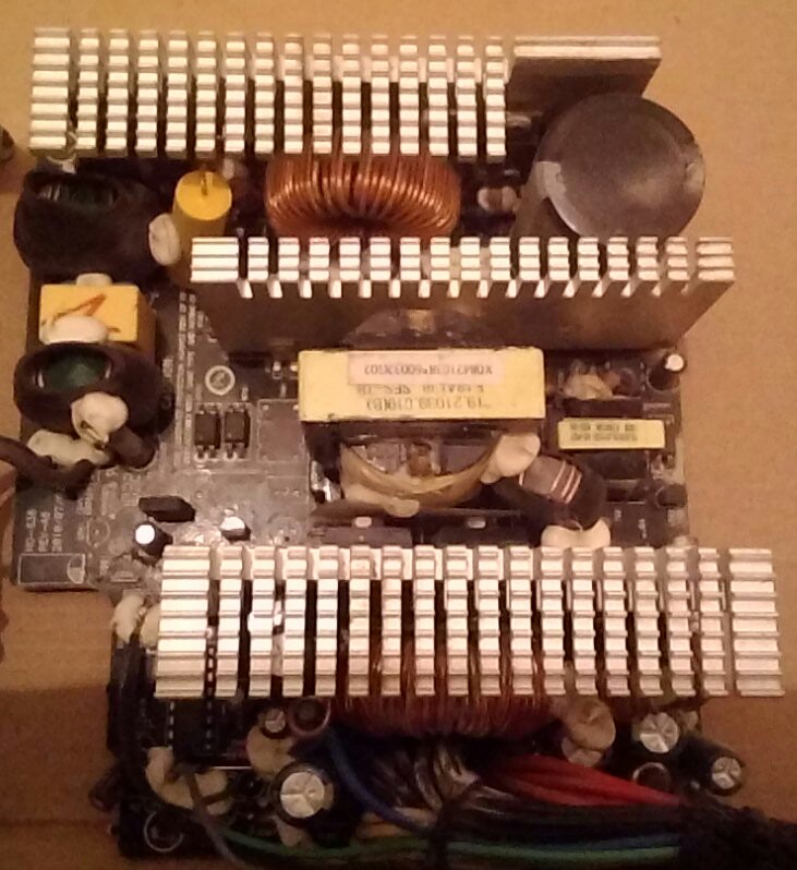

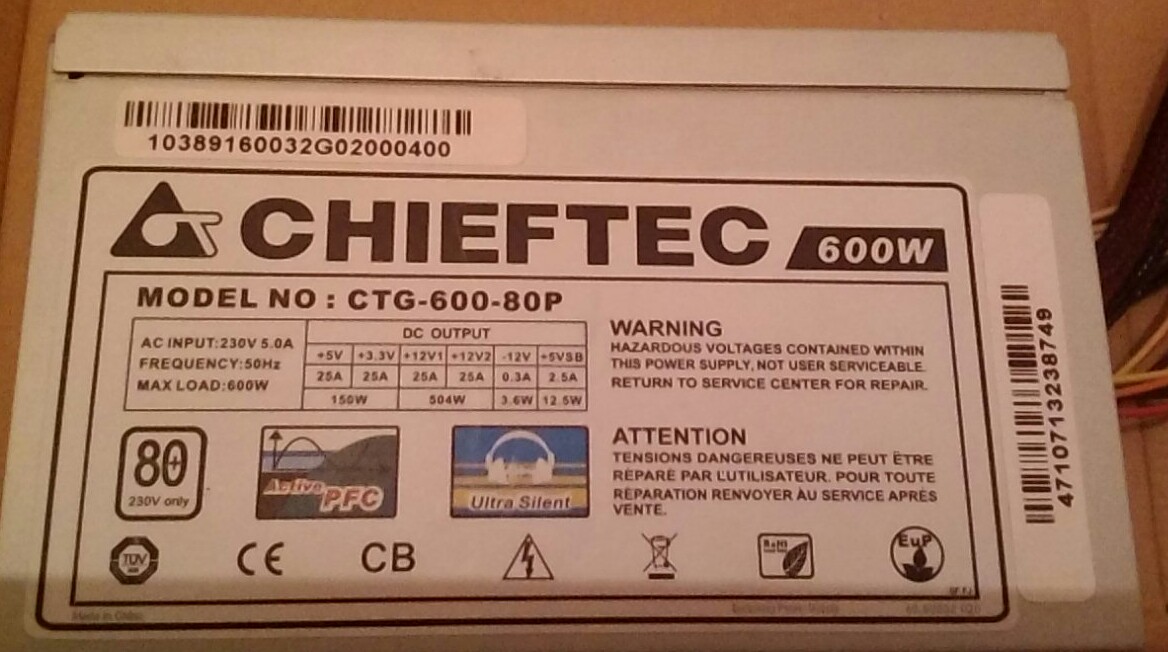

Доброго времени суток профессионалы. Накопилось 2 БП хорошего вроде качества, возможно удастся хоть один спасти, так как кодеген старый уже пришлось пользовать.
По теме, БП chieftec CTG-600-80P, в холостую на зеленом проводе 5,1v, на фиолетовом 5.1v, при замыкании зеленого на массу стартует. Если подключить разъем к материнке, напряжение дежурки(фиолетовый) проседает до 2,8v и запустить БП не удается. Подскажите куда двигаться в диагностике? Жаль БП, а нести в сервис нерентабильно.

Если в холостую БП дежурит на 5,1в, то только ТО оной и поможет.
Заодно и остальное проТОшить нужно.

Дежурка там простая: 6848 и полевик. Необходимо заменить кондёры в обвязке ШИМа, сам ШИМ и выхлопные кондёрчеги. Думаю на этом и всё.
Если после этого всё равно надумает дурковать, то возможно токовый датчик ушел, но как правило он вечный... или сгорает.

Я нашел микруху tny278pn. Я так понимаю моя дежурка реализована на ней. Есть смысл просто заменить микросхему?

Сори - оперировал схемой 500вт БП.
Менять оно самое простое, но для начала нужно исследовать обвязку этой микросхемы и убедиться что виновата именно она, микросхема, а не обвязка.

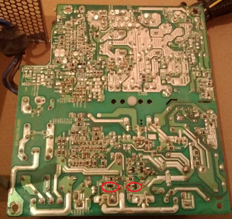

У Вас есть возможность посмотреть какие транзисторы стоят в пред оконечном каскаде. На фото обведены красным цветом.
Буду весьма признателен за помощь.

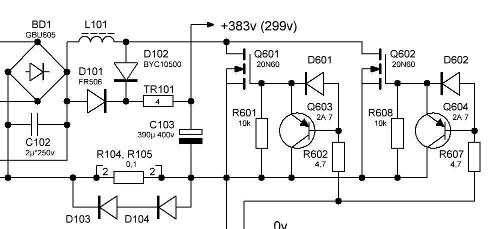

Q603, Q604 Маркировка 2А pnp-транзистор 2N3906
Фрагмент схемы PFC. Если они сгорели, нужно проверить все элементы по схеме, включая C103 и FAN4800 12 выв. PFC-OUT.

А схемы на этот БП где найти? Взорвались обведённые транзисторы, так же сгорели в обвязке резисторы и диоды, полевики 11N60C3, причиной было насекомое, замкнувшее своим брюхом ножку дросселя APFC с проходящими рядом дорожками управления...

Схема в архиве Сhieftec APS-550S. Замените все сгоревшие элементы, включая контроллер, на такие же.

Chieftec CTG-600-80P выпускался в двух версиях. В версии с данным в теме фото, схема соответствует. Напишите подробней по поводу несоответствия элементов схеме.

Печатная плата один в один, не могу прочесть сгоревшие СМД детали рядом с СМД транзисторам отмеченными красным, на резисторах 390 или 391, диоды чёрные с белой полосой, это какие? Сами транзисторы точно 2N3906?

Q603, Q604 2N3906
D601, D602 CD4148WN
R602, R607 4,7 Ом

в моём варианте R602, R607 39 Ом, так же R701, R703 тоже 39 Ом, а ключи везде 11N60C3

Еще раз, замените все сгоревшие элементы, включая контроллер PFC/PWM, на такие же. Проверьте входную емкость С103.

БП отремонтирован, всем спасибо, были заменены: Q601, Q602, Q603, Q604, D601, D602, R602, R607, Q701, Q702, Q703, D703, Q705.Q706, U201, F1

Хороший ремонт, в особенности для практики. Как правило, обходится меньшим количеством элементов. Это Q601, Q602, С103 или IC501 c обвязкой.
