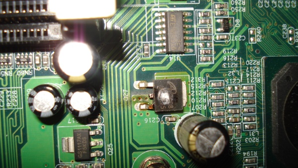

Приветствую всех участников форума . Есть ли у кого схема на эту материнку или кто знает тип транзистора , Буду признателен за помощь .
Сгорел Q27 , подскажите маркировку
Стоит транзюк справа от видюхи , и снизу по отношению к оперативке ! ( Дело в том что клиент по ошибке неправильно вставил слот памяти и транзюк на его глазах угарел )

Любой полевичок на 20А 30В, например, AOD408.

AOD408.
там и стоит

alexsey_84, можешь не искать конкретно такой полевик, если его нет воспользуйся советомTE,
их навалом на любых материнках

Приветствую всех спецов !!!!!!! Извените за такое опоздание . Не как времени не было написать , что получилось . Поставил другой транзюк 20N03L - всё пошло . Благодарю всех за помощь . УДАЧИ В РЕМОНТЕ .
