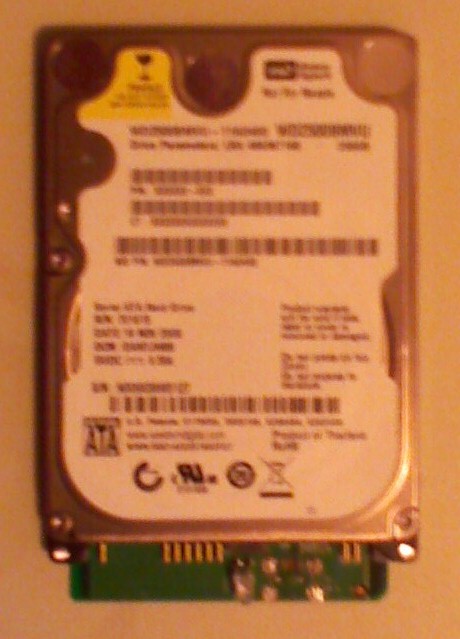

"Добрые" друзья принесли винт WD2500BMVU с оторванным разъемом USB-ным (у этого зверя он напаян на плату контроллера), но на самом винте еще присутствуют разъемы. Искал даташит на него, не нашел и прошу у вас помощи. Замена контроллера или можно без оной операции снять информацию? И что это за разъемы (подозреваю они мне помогут, но нет распиновки)?

Alex J, разве трудно догадаться?
а к матери на прямую подключить жд никак не дано?
Alex J
Сообщения: 14
Сообщение #3 От 10/11/2009 23:48 цитата
ZoidBerg: нет, нельзя. это переносной на 2,5". обычно они идут с переходником с ide или sata, а здесь миниусб напаян на плату. Фото приложил выше.

Alex J,Сделать фото качественне можно?
Вот так к примеру.
Alex J, Читать умеешь??? Там бООООльшие три буквы ATA

m.ix: приложил другое фото, лучше сделать немогу. да, это sata диск, но как видно на второй фото он несколько интересный, справа от светодиода находился миниусб разьем, его оторвали, там еще есть один ряд разьемов, вот на них бы мне распиновочку

Alex J писал:
Фото не какое, что ещё на диске написано
скорость шпинделя , кеш, ??? имя серии
Alex J
Сообщения: 14
Сообщение #8 От 11/11/2009 09:54 цитата
Dosaev: WD2500BMVU-11A04S0, LBA 488397168, на шпинделе 7200 по-моему, кеш 2мб. на оффсайте никакой инфы по этому винту. качественное фото вечером выложу (когда домой доберусь)

SATA винт питается не как обычно двумя а одним +5в

Alex J, а что, вырвали "с мясом"? Даже на проводках не подпаяться?подмигивание Для слива данных можно даже обычный USB-разъем прилепить.

gonzo: да, не подпаяться, оторвали даже площадки от платы, вечером попробую макросъемку сделать.

Если плата двух слойная, то подпаятся можно.

Alex J писал:
Ну дорожки-то остались! Возьмите 4 тонких проводка МГТФ и ими прилепите УСБ-разъем, должно получиться. Надо только уметь паять подмигивание

Я думаю те штырьки и есть SATA а правые это +5 и чё тогда моцк ломаем непонятно.

m.ix друг мой, то что эти "штырьки" могут быть тем что мне надо и так догадался, распиновка нужна, без нее все равно, что просто выбросить подмигивание
gonzo смех паять то умею, только фигушки туда прицепишься, вечером выложу макросъемку и увидите подмигивание

Да смех плату желательно открутить что бы с двух сторон её фотки сделать.
