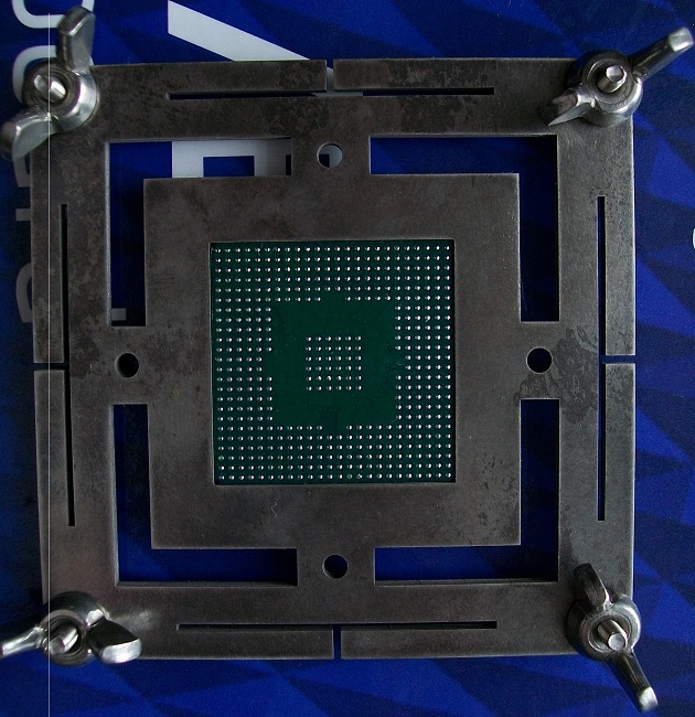

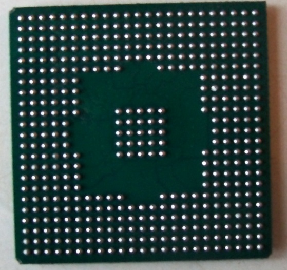

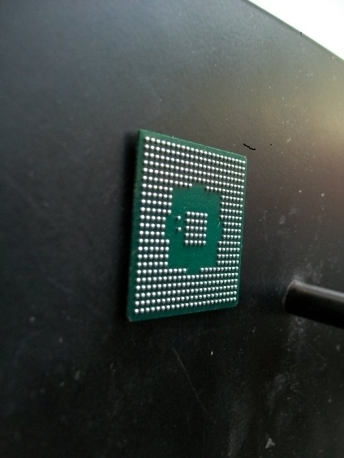

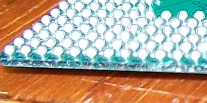

Лучше нет возможно снять ,какой фотик такой и снимок, да и этого достаточно, можно судить о высоте шара ,допустим относительно подложки чипа , это не мое мнение а мнение людей далеких от этого а спецы (если они таковым являються ,этим я нинакова не намекаю и тем более оскорбить ) достаточно судить по тому что есть.не может не один из 2х четко сфокусировать(Сanon PowerShotSX130 Верхний снимок ,нижний снят Kodak C140)

Sseries, Про верхний снимок ничего не скажу, плохо видно, размыто. Сanon PowerShotSX130 - таким аппаратиком можно сфотать лучше улыбка А вот по нижнему четко видно, что шарики разного диаметра. Одинаковая высота не всегда канает, при неравномерном прогреве шары меньшего диаметра подтянутся и получится не пропай. Могу порекомендовать после прогрева не снимая мать с паялки слегка покатать чип на шарах, ОСТОРОЖНО можно слепить их если не аккуратно. Покатав можешь начинать остужать. Попробуй способ.

Mikkey она была вкл,фоткали хозяева фотиков
JohnK снимаю рабочий чип с нерабочей мамки ( убит сокет допустим ) получаеться иногда как бы вместо шаров тянучки с одной стороны ,типа малюсенькой морковки и для эксперимента не реболя ставлю на другую мать ,мост стоит с наклоном , грею его он встает и мать работает, пробовал 2-3 раза , в основном конечно реболю , бывают но редко что шары разные и то 1-2 не более и то по краям трафарета из за того что что сам не тщательно "загнал " пасту а при нагреве мост "садиться " и всё работает не разу не переделывал да и прогревается вся площадь.

Sseries, Тянучки и морковки смазываешь флюсом и поаккуратнее греешь термовоздушкой и вуаля, имеем ровненькие шарики подшучивать, дразнить
Ну вобщем понятно, что не понятно зачем тема открыта, даю практический совет - в ответ все получается. В чем тогда проблема? Да и что бы шарики получались одинаковые их накатывать надо, пасту ты не вжись одинаково во все отверстия не забьешь, или у тебя есть прес? Да и судя по фотке шарики не одинаковые и не один или два, много больше подмигивание
