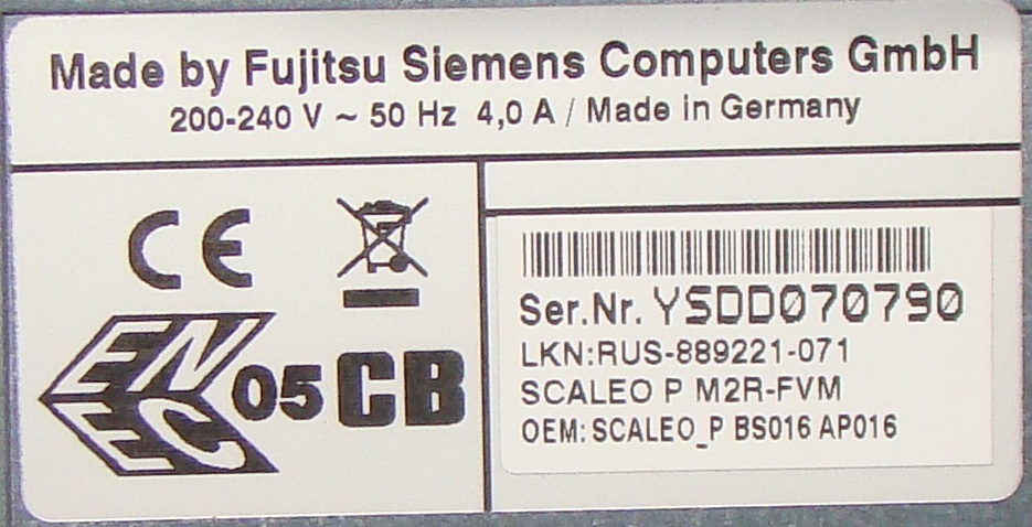

Компьютер белой сборки Fujitsu-Siemens SCALEO P - Athlon 64 3500+ 2.2 GHz был куплен в январе 2007 года. Операционная система Windows XP SP3
Материнская плата ASUS M2R-FVM

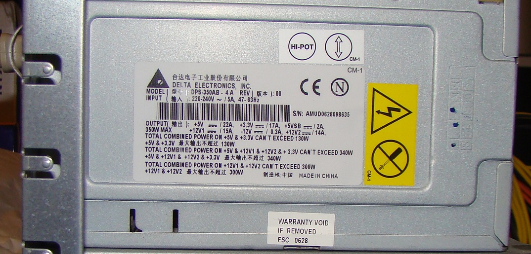

Блок питания DPS-350AB -4A, Delta Electronics Inc. (подробнее в приложении) или же по ссылке http://www.delta.com.tw/product/ps/sps/desktop/download/pdf/DPS-350AB-4.pdf

3) В последний раз компьютер упорно отказывался включаться. Снял крышку, посмотрел, проверил кнопку пуска, блок питания. Компьютер стал включаться. Но после включения компьютера долгожданного стартового писка нет. Кулер на материнской плате не крутится (чёрный, прямо посреди фотографии). Сигнал на монитор не выходит. При этом блок питания работает, кулер блока питания крутится, дисковод, харды, кулер при хардах и USB-порты работают. Зелёная лампочка на материнской плате горит.

Как вариант - замени БП - раз в несколько лет желательно,
попробуй включить, оставив на материнке только проц, одну память и графику, если не стартанёт до BIOS, подкинь другую графику, потом замена материнки
