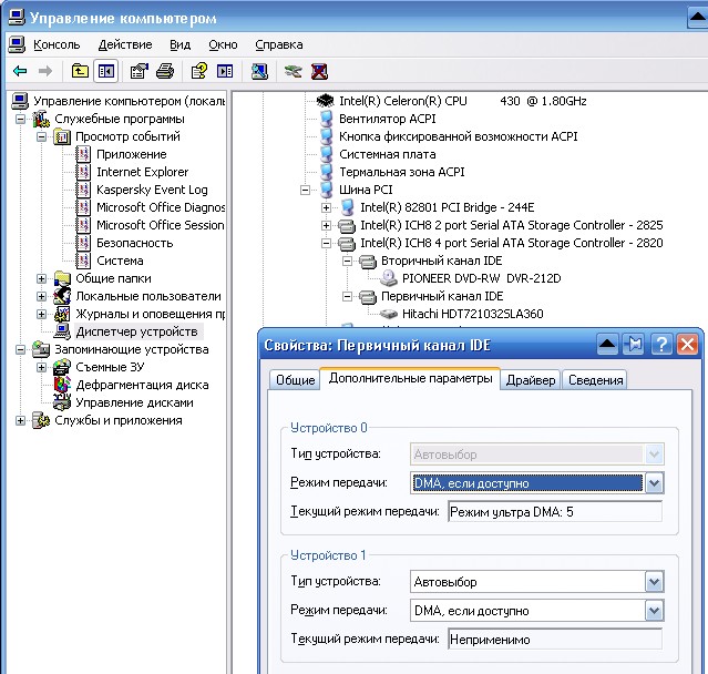

Я бы для начала глянул в журнал системы и посмотрел какие ошибки сыпятся, если ругается на винт - то все станет ясным сразу.
И сколько на С свободного места?
В диспетчере устройств контроллер ide на котором винт висит - в каком режиме работает?
  ide.jpg  106.73 КБ  Скачано: 282 раз(а)

Mikkey, на диске С 15 гигов свободного места
В журнале за месяц штук десять ошибок все по disk. Думаю это не много
Strike, сканирование вчера запустил. Ждал полтора часа. Все это время лампочка на винте моргала, но на мониторе информация не менялась. Остановил, пошел спать
Mikkey, у меня немного не так открывается диспетчер устройств. И при клике на шину PCI открывается ее свойства и сообщение, что устройство работает нормально

VladCE
Сообщения: 238
Сообщение #35 От 31/03/2012 05:58 цитата
DMA контроллера диска включен?! В Винде бывает, само отваливается в PIO..

VladCE
Сообщения: 238
Сообщение #37 От 31/03/2012 07:49 цитата
Мелиор писал:
Т. е. что используется режим DMA, сообщений нет. О чем дальше говорить..?! Эх-х, господа ремонтники.......
ДОБАВЛЕНО 30/03/2012 21:54
Что-то меня стали терзать смутные сомнения.... Извините за глупый вопрос, господа электронщики, а чем DMA от PIO отличаются, вы вообще в курсе? Что эти слова означают...?
ДОБАВЛЕНО 30/03/2012 22:12
P. S. Подсказка: отличаются тем, что в PIO гарантированно "комп станет тормозить"... (точнее, диск)
