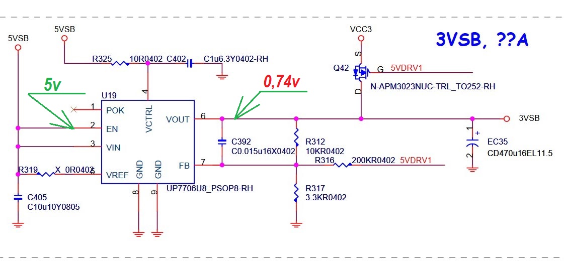

Между слотами PCI есть U19? UP7706U8 что на 3 и 6 ноге в дежурке ?
Kasbek
Сообщения: 265
Kasbek
Сообщение #33 От 29/06/2020 22:25 цитата
павлик 22 писал:
Есть.
Нашел ver.1.0
http://stroipoezd.narod.ru/MS-7529_Ver1.0_Rev1.0.pdf
  u19__1.jpg  123.42 КБ  Скачано: 255 раз(а)
Kasbek
Сообщения: 265
Kasbek
Сообщение #34 От 30/06/2020 01:15 цитата
Итак, на 2 и 3 ногах U19 у меня есть 5 вольт, а на 6-й только 0,74 вместо 3,3 в. Поэтому и на контактах PS_ON 0,74 в.
павлик 22
Сам себе на уме
Сообщения: 1137
павлик 22
Сообщение #35 От 30/06/2020 08:20 цитата
Kasbek, снимай её и сопротивление относительно земли на 6 ноге по 3.3V глянь, если низкое, прям туда с лабораторника подай и посмотри что греется.

Замучился с отпайкой. Паяльником не получилось, феном еле отодрал. При этом сбил с места мосфет и взорвался от нагрева рядом за мосфетом С35. Хорошо, что в очках был. Оказывается эта микруха держалась еще на боковых лепестках.
Измерил сопротивление между выводами 6 и 8 = 27 Ом. Сопротивление контакта под 6 выводом относительно массы 600 Ом.

Итак, припаял мосфет, электролит, подал с лабораторного блока питания 3 вольта на 6 контакт, загорелся светодиод на пост-карте, ничего сильно не греется. Далее замыкаю контакты PS_ON, кулер дернулся и остановился, потом при следующих попытках плата всё же завелась, и на карте появился код Е0, и я выключил, так как ЮМ без родного радиатора (я временно прицепил с древней материнки Акорп), и он сразу сильно греется. При следующих попытках на мгновение включается и выключается - срабатывает защита БП.
Лабораторник самодельный на основе БП от ноута с китайским DС-DC преобразователем и цифровым вольт-амперметром, который ведет себя странно: чтобы получить на 6-м контакте 3 в, на лабораторнике нужно выставить 10 вольт, с потребляемым током 4 А!
В общем, за несколько секунд нагревается южник, а северник почти не ощущается на ощуп. Похоже, южнику хана.

Юга на них греются не хило, по лабораторнику не понятно, в дежурке там жрет не много, при таком токе потребления как у вас юг должен греться, либо ещё может сажать сеть, вы её сняли?
Поменяйте U19 или подайте нормальных 3.3V с ограничение тока 3A, можно и меньше по даташиту у микры это потолок и посмотрите поведение в дежурке.
