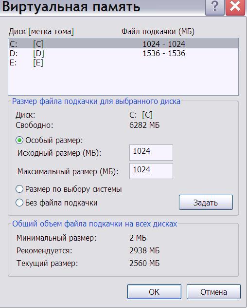

Файл подкачки слишком мал. Надо хотя бы 1Гб выделить, а лучше два.
Винда семёрка стоит или ХР? Если win7, то ей самой 2Гб мало. Тем более что практическит без свопа.

Подкачка вот:
Извините пора спать. До завтра потерплю.
  111.jpg  47.56 КБ  Скачано: 482 раз(а)

Кстати - файл подкачки должен быть один, а не куча, да ещё и на разных дисках!
