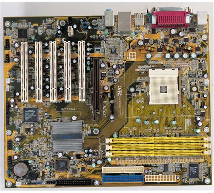

nk5454
Сообщения: 47
Сообщение #14 От 17/12/2013 13:31 цитата
Обведите пожалуйста, какие элементы нужно проверять и где здесь ключ включения.
  NF3250K8AA-RS.jpg  111.4 КБ  Скачано: 697 раз(а)
Lenchik
Сообщения: 7937
Lenchik
Сообщение #15 От 17/12/2013 13:48 цитата
Да хрен его знает. Где то между микросхемой на которой ITE написано и разъемом блока питания. Можно попытаться отследить по дорожкам. А еще можно энфорсовый чип пропаять на ИК станции. Энфорсовые чипы не очень надежные. Это не Интел.
