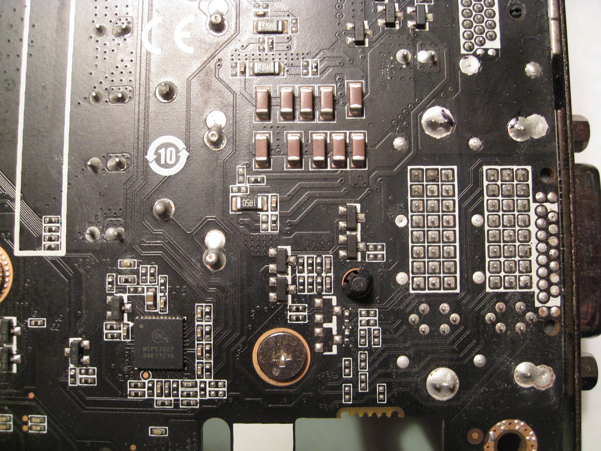

agraxrom, о ОС-и можно так говорить лишь после ее чистой установки(и дровах то-же)...в общем там вагон подводных камней через это может быть..., вплоть до переписывания каких-то опций в биосе видяхи при установке/обновлении драйверов, что естественно не может не сказатся на работе видяхи в целом!
кроме того agraxrom, я просил мерить выходные цепи порта видяхи, не!сделанно...и т.п.
ДОБАВЛЕНО 11/09/2012 12:52
как-то на гуще(помоях кароч) трудно гадать))) сорь за резкость
ДОБАВЛЕНО 11/09/2012 12:55
если возможно фото в студейку этого участка у портов.
встречал на портах свои усилители сигнала/развязывающие цепи и прочее, так вот там был убит ключевик(по ходу статикой) который питал конкретный порт, но! этот порт вообще НЕ!!! работал!!!

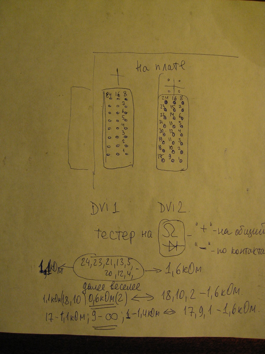

Как прозвонить то? Тупо тестером (омметром) + на корпус, - по сигналам ? На пробой ? Или как то еще? Просто никогда с видяхами такого не творил...

agraxrom, BIOS пока не трогайте(я подразумевал BIOS видеокарты), как и советовал Morelock, нужно отделить мух от продукта, 1-е выяснить на каком уровне трабл, и с чем, для этого:
тестово поставить другую карту в ваш ПК
причем желательно под чистой ОС-ью
тоже самое сделать с вашей картой, опять-же под чистой ос-ью
это для начала, далее:
про мерить все выходные элементы этого порта, можно дополнительно относительно массы и питания сравнивать с другим портом(если распайки идентичны)...
поделится сей инфой в форуме

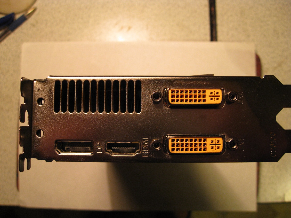

agraxrom
Сообщения: 59
Сообщение #16 От 11/09/2012 13:59 цитата
Понял... Карта Zotac . На ней стоят два DVI ( один над другим. двухслотовая), HDMI и Display Port . D-sub нет и в помине.... Прикручена винтами, защелки не люблю... HDMI проверить не смогу - шнура нет ( телик подключаю DVI - HDMI ), ну а Display Port и подавно.
З.Ы. про вторичность и первичность портов я понял... просто думал что при загрузке биоса (до загрузки Windows)это не важно. и тем более на других компах она загружалась как с первого так и со второго, при условии, что к видяхе подключен только один монитор.

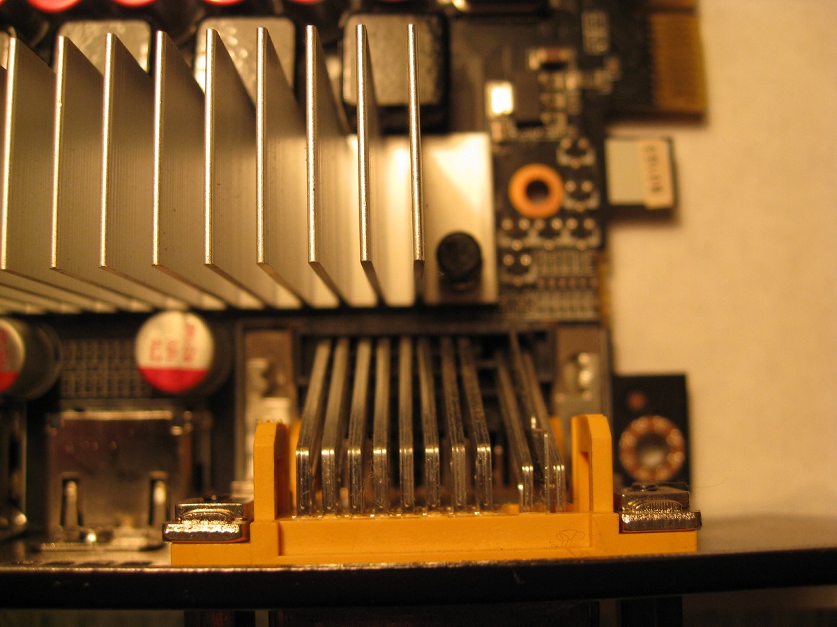

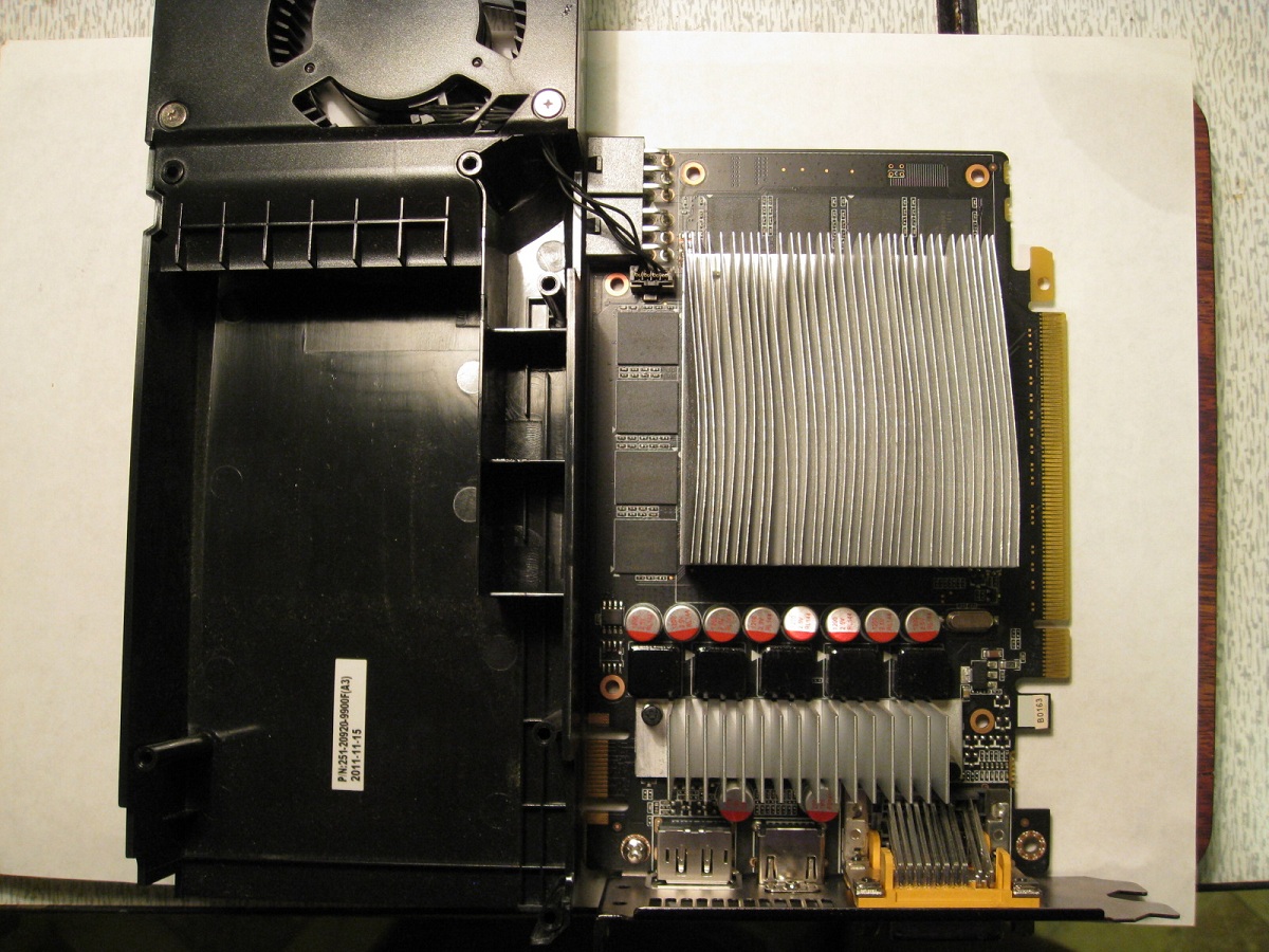

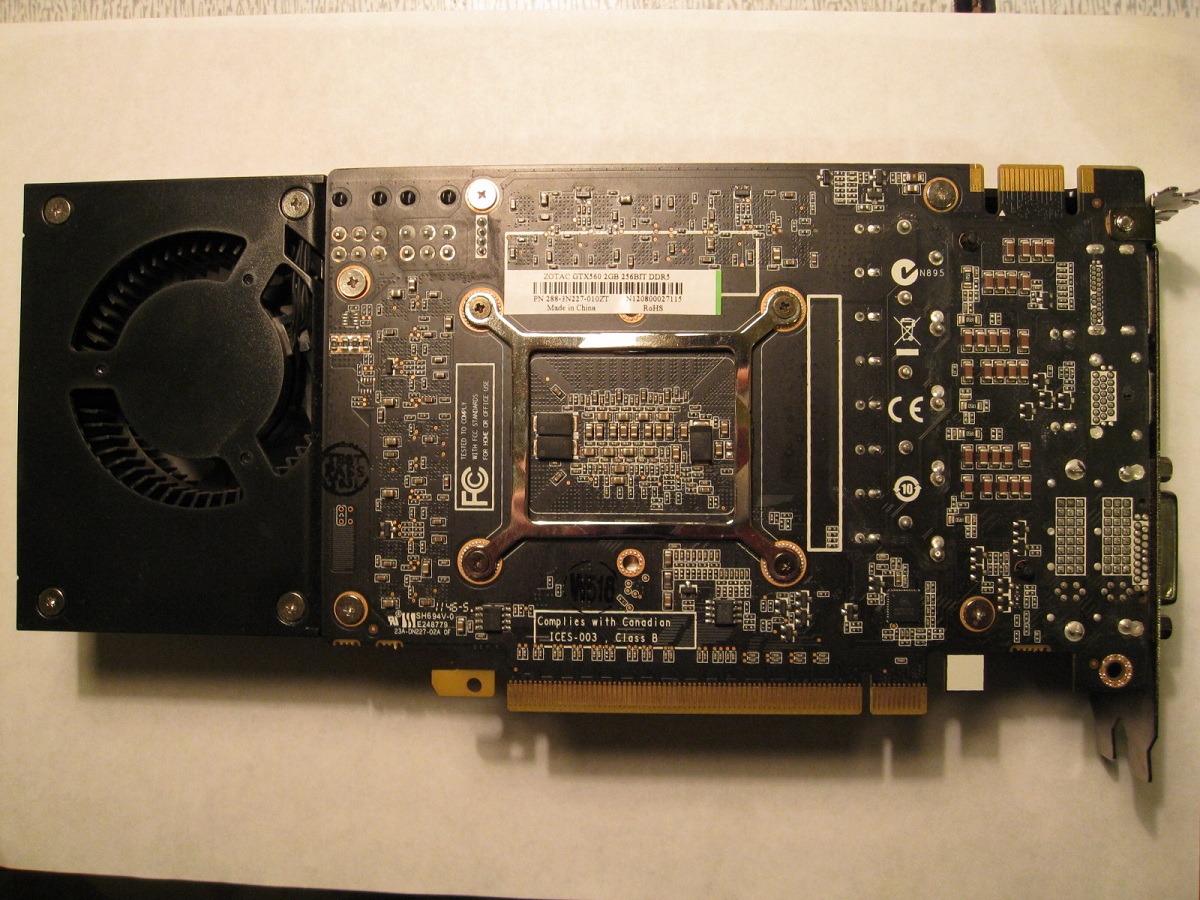

ну вот наконец выкладываю... все в фото... На монтаже особо ничего не видно, а вот результаты прозвонки не очень... очень не очень

и это, я так понимаю, не "самые последние" по значимости сигналы...
Вот только не понятно, почему на других компах DVI 1 работает?!
