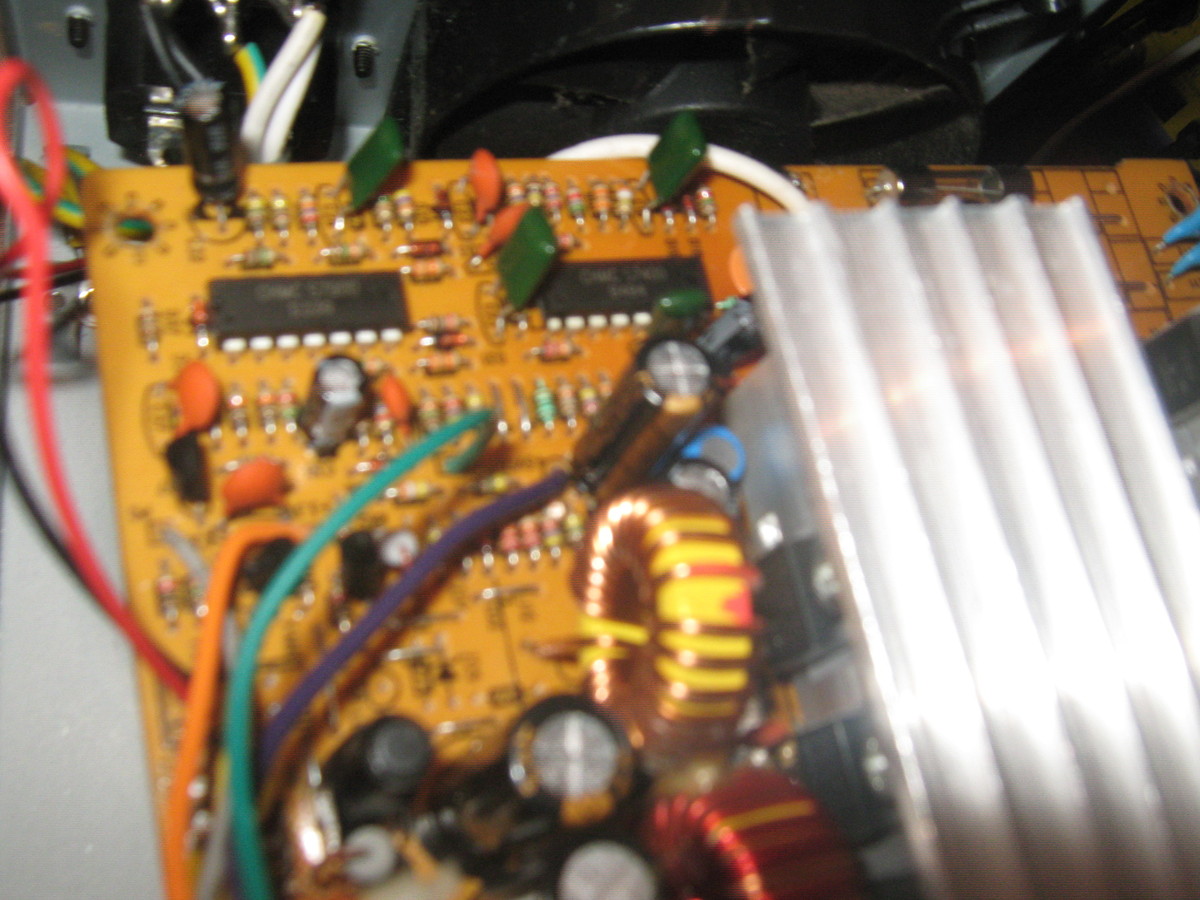

Здраствуйте Уважаемые, принесли бп Luxeon 350ATX с дефектом - не включается. Разобрал его, увидел кондёры вздутые и потёкшие, 1 высоковольтный, 470mF 200V, 2 по 2200mF 10V поменял на 1800mF 16V и 2700mF 6.3V (те которые были в наличии), и ещё один 1000mF 10V поставил 1500mF 10V. Бп всёравно не вкл, на предохранителе 114V, включал его замыкая зелёный с чёрным и подключая привод. Напряжения на выходе:
+12В - 0,97В
+5В - 0,26В
+3,3В - 0,15В
+5В дежурка есть.
Заранее благодарен....

romaz1985, Давайка фото платы со стороны деталей.

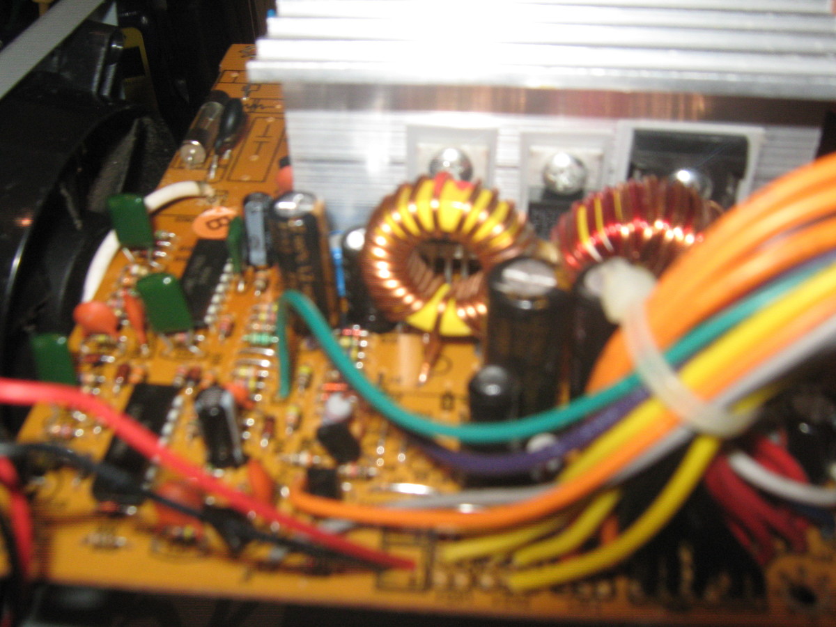

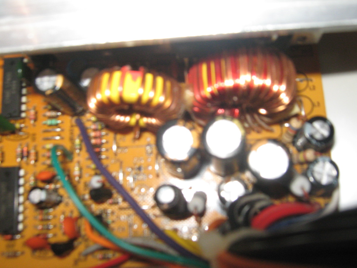

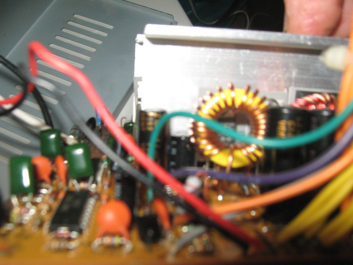

romaz1985
Сообщения: 228
Сообщение #5 От 07/10/2012 15:20 цитата
ФОТО ПЛАТЫ:

Схема стандартная на TL494, вот исходи из этого. Скачай схему любого БП с этой микрой, они все примерно одинаковые.
