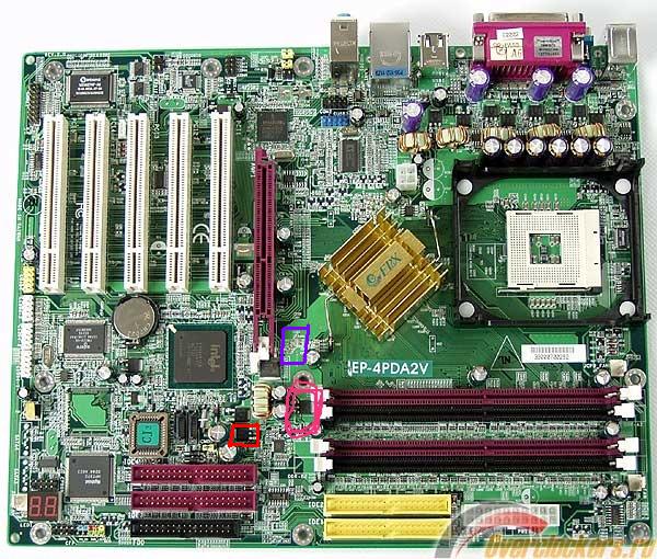

Рядом с EC39 EC40 расположены
Q39 Q40 319 T60 N02R
и Q38 P45N02LD

на Q38 P45N02LD приходит 12 выход 2.6 а должно 3.3 ?
по моему питание на FW82801EB

ZZ top, Ты немного сумбура убавь! Замерин на проце, там это полевик стоить? Если да, то какое отношение оно имеет к питанию южного моста? В питании проца полевики стоят парами, поэтому приходит 12V, потом некое промежуточное напряжение, как я понял у тебя 2,6V - это нормально, следующий полевик в этом плече, будет вход 2,6V выход 1,6V собственно что ты и намерял. Питание Юга находится не далеко от него, смотри там, должно быть 3,3V.

поблизости от южника два полевика на 1- ом 1.5v по ходу AGP да и стоит прям под ним
на втором Q38 - 2.6 v

ZZ top, Да, похоже на то, что там должно быть 3,3V питание ЮМ. Но если питания не достаточно, то он калиться должен тогда. Ищи откуда оно приходит, скорее всего со стабилизатора.

q38 не под слотом памяти стоит?
обведен красным

LESHIY, Если я правильно понял - это один из двух под югом.

тогда наверно автору лучше проверить3.3 вольт на резисторных сборках справа от юга
я почему подумал то что это напряжение памяти, при питалове юга с такой напругой, не любая мамка стартанет
а тут еще была цитата
а рядом с питаловом agp как раз стоит питалово памяти
жалко нет у меня мамонтов,а то час бы глянул где стоит этот загадочный транзистор

нашел мамку такую там q38 14n03l стоит по питалову памяти

Сообщение #19 От 14/03/2011 19:31 цитата
LESHIY писал:
Это тот, который ты красным обвел? Если да, таки там и должно быть примерно столько, тогда афтару нужно сделать измерения. ZZ top, Давай так, с новым БП мать внезапно перестала вырубаться, если не перестала, а ведет точно так-же, тогда ты должен огласить напряжения на всех питальниках. Питание ЮМ находится на тех полевиках которые на рисунке LESHIY расположены под ним, питание памяти и териминации замерить в слоте памяти на 7 и 1 выводах соответсвенно, питание проца замерить на дросселях возле проца, обязательно померять дежурное питание на стабилизаторе и на фиолетовом проводе БП в то время когда БП только воткнут в сеть питания но мать при этом не стартанута. Все замеры делать мультиметром, никакие утилиты, программы диагностики и всякая лабуда тут не канают. Естественносделать замер при помощи мощного прибора "Пальцометр" т.е. пощупать в дежурном режиме микросхемы ЮМ, звук, сеть, потом примерную температуру огласить, потом сделать старт и потрогать ЮМ, СМ, сеть, ну и если есть еще сторонние контролеры типа файервари и т.д. Все результаты прям по пунктам сюда, бум думать.
