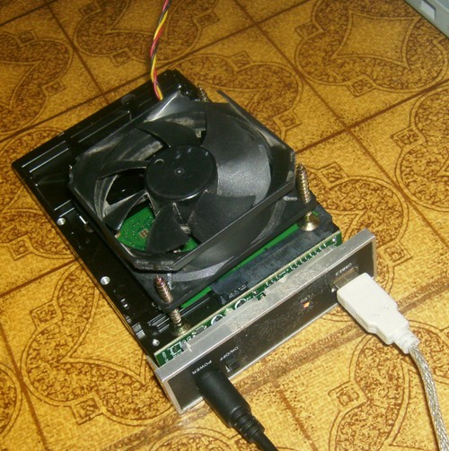

использую как внешний жёсткий диск.После включения работает 2-3 минуты и зависает.Другой жёсткий диск (такой же модели)работает отлично.Подскажите пожалуйста что нужно замерить на плате винчестера и что перепаять

Не лезьте в железо поставьте кулерок под винчестер да и решится вся проблема. А то напаяете щас. Что не в сказке сказать не пером описать

Сообщение #5 От 04/12/2011 10:15 цитата
ШЫШОКЪ не помогло

Вообще то, судя по своей Барракуде эти жесткие диски греются и даже очень.
Самый простой способ, как всегда: поменять их местами, это позволит понять, в чем проблема...
И еще к слову, замерил цифровиком, что выходит с БП и что приходит на харддиск, был удивлен! В результате пришлось увеличить сечение питающих проводов, а заодно и уменьшить их длину.

Все винты греются, но по-разному. Если ваша барра перегревается, то это ее проблема. По спецификации Сигейта, макс. допустимая температура винта 55С. Если долговременно превышается, то это "звоночек", спасайте инфу и меняйте винт, т.к. возможен клин, или головы "легли" на блины. А от сечения проводов болезни такого типа не зависят.
