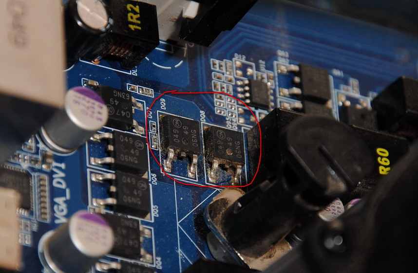

Имеется материнка Gigabyte GA-H55M-S2V
Сгорели два мосфета в цепи питания процессора.
На корпусе следующее обозначение (в три ряда):
049 и слово ON в кружочке
49
06NG
Обозначение элементов на плате DQ8 и DQ9.
Также прилагаю фото
Помогите определить, что это за мосфеты и какие есть аналоги для замены
  DSC_6494.jpg  135.69 КБ  Скачано: 1091 раз(а)

NTD4906N
Power MOSFET, Single N Channel 30V, 54A DPAK

можно заменить на AOD436?
http://www.alldatasheet.com/datasheet-pdf/pdf/135793/AOSMD/AOD436.html

Дам и я "вредный" совет. Я вообще с маркой мосфетов не заморачиваюсь, снимаю с дохлой платы примерно с того же места. Самое главное донор должен быть под такой же или более мощный процессор (по питанию) и нельзя применять мосфеты от очень древних плат, там частота преобразователя была низкая.

oxion писал:
Как определил?

На фото помечены два нижних транзистора, которые очень редко могут выйти из строя (исхожу из своей практики), но еще реже два одновременно. Правда, определить это, не выпаяв один транзистор, нельзя. Есть у меня огромное подозрение что товарищ ошибается.
А всё от несоблюдения правил, первоначально надо писать что не делает компьютер, а потом что определил и как определил в результате диагностики.

TE, вылетают и те и другие, все зависит от чего - от перегрева или шим постарался, а определить не выпаивая почти всегда можно, был бы esr-metr.
На прошибленном он покажет меньшее сопротивление, чем на остальных фазах, т.к. кз будет на живом звониться по цепи через дроссель, на который esr покажет больше, что обычным мультиметром практически невозможно различить.
И еще косвенный признак - затвор у битого бывает тож прошибает - тут и обычным вызвонить можно.
Заменить можно, хоть оригинал получше будет, потом по нагреву посмотрите, будет сильно отличаться от других или нет, только учтите, что сначала греются транзисторы, а потом начинает работать плата как теплоотвод и температура примерно выравнивается.

Mikkey, эти два транзистора включены параллельно. Я не исключаю выход транзистора или даже обоих, у меня большое сомнение в правильности диагностики автора. Процессор стоит, ткнул щупами в сток-исток этих двух транзисторов, увидел пару ом и решил что транзисторы пробиты.

Кстати да, если нет видимых признаков повреждения - то как определяли? Ведь в остальных фазах другие тоже будут звониться так же.
Думаю проц он вынимал.

Для общей картины приложил фото всей платы с отмеченными транзисторами
Поведение компьютера: со слов хозяина компа - почувствовал запах гари, после чего комп перестал включаться.
При тестовом включении наблюдается следующая картина: комп включается, начинают вращаться все кулеры, но через 3-4 секунды выключается, пауза 2-3 сек. и снова пытается включиться , и так до бесконечности.
При осмотре платы обратил внимание на эти мосфеты, т.к. плата в этом районе слегка потемневшая и деформированная (слегка вздулась). Остальные мосфеты визуально в норме.
Затем прозвонил мультиметром в режиме прозвонки диодов: на искомых мосфетах прибор "пищит" при любом измерении, на остальных - показывает определенные значения сопротивлений.
Пока только отпаял оба транзистора, дальше не делал в связи с праздниками улыбка
