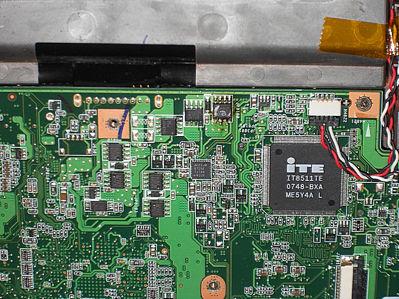

Привет коллеги.Помогите опознать микросхему на материнке и для чего она.Ноут умер-даже лампочка блока питани при подключении тухнет.По ходу где то КЗ.Разобрал-нашел выгоревшая микруха-фото выкладываю!Кое как рассмотрел какие то цифры вроде 4800В.Что за микруха?

это полевик помоему рядом с ней такая же стоит
сайт по даташитам находит это AO4800BL

А где такие можно прикупить?В продаже имеются?Или откуда то выпаять можно?

какие в продаже имеются в вашем регионе затрудняюсь ответить,выпаять можно с доноров т.е. ноутовых материнок

А на материнках компов-таких нет?А то с ноутами проблема!

бывают на некоторых,в материнках в основном 30 вольтовые полевики ставят может не выдержать,да и не факт что новый полевик не гавкнется тупая замена транзюков на ноутах не всегда прокатывает-он мог и шим за собой потянуть

AO4944 - лучший аналог!

N-channel, 30V, 8A. Только ищи. Нет - всё равно прийдут и буду просить поискать за них.

На некоторых видеокартах такие бывают. Не обязательно такие. Лишь бы соколевка подошла и проводимость канала.

Ну раз свой собственный, то могу порекомендовать составить список аналогичных полевиков и искать у себя на платах.
В некоторых десктопных мамках они могут стоять в разрыв дежурки как ключевые элементы подачи питания на USB порты.
