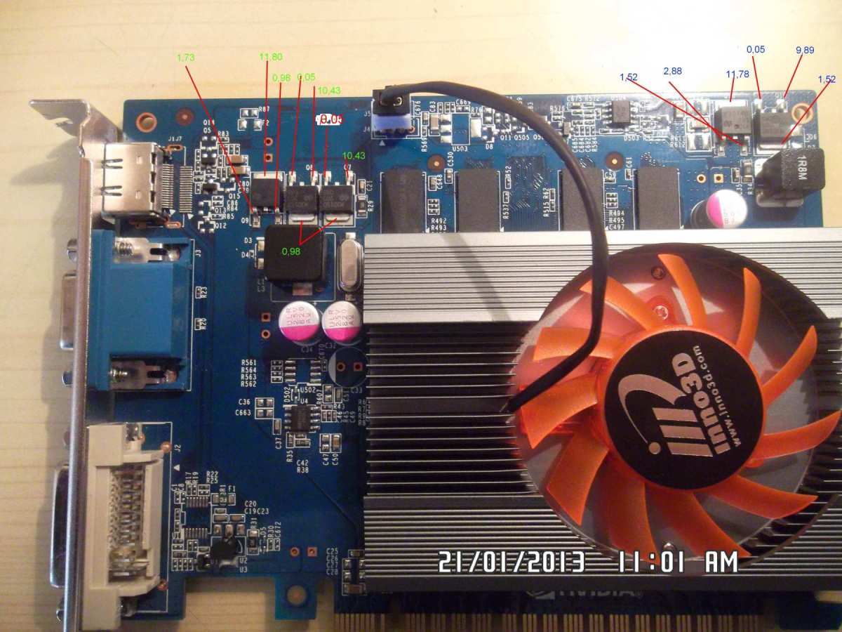

Всем Добрый день. При включении компьютера с данной картой спикер говорит что видео карта не обнаружена.
Сопротивление памяти 121ом напряжение 1.51в, сопротивление GPU 3.9-4.0ом, напряжение 0.98в. Остальные измерения на снимке. На мосфетах КЗ не обнаружил. Что нужно сделать еще чтоб поставить диагноз?

Вариантов два. Перешить и пропаять GPU. Наверное сначала пропаять, а если не поможет перешить вслепую или запустившись с PCI карты. Если сбитых SMD деталей нет.

Паять наверное не стоит, карта новая и была проверена. После установки в мат. плату ASUS m2n4-sli сразу не было изображения на мониторе, а после второго включения на мат. плате выгорел мосфет возле микросхемы биоса. И теперь на другой мат. плате видео карта ведет себя как описано выше. PCI карты в наличии нет, так что перешить биос видео карты пока проблематично.

Где ни будь на оверклокерах скачай инструкцию как в слепую перешить. Только прошивка нужна именно от этой карты, этого производителя. Создается командный файл, который сам запускается при старте и все как надо перешивает не видя.

Petrovich81, Файл биос переименовать не забудь - там по batнику понятно во что . Но в рограмматоре один чёрт проще . улыбка

Значит будем шить программатором улыбка . Через пару дней обещают вернуть.
