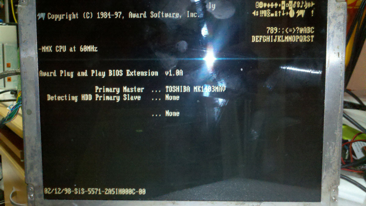

Компутер sunit nero, материнка сокет7, видео интегрированное, при загрузке изображение смещено влево, а вместо надписи energy star желтые буквы и символы, в биосе изображение ровно по центру но как шахматная доска, часть изображения отсутствует, а вместо графических элементов символы и буквы. В винде изображение в центре, но тоже часть отсутствует с искажением как через решето.

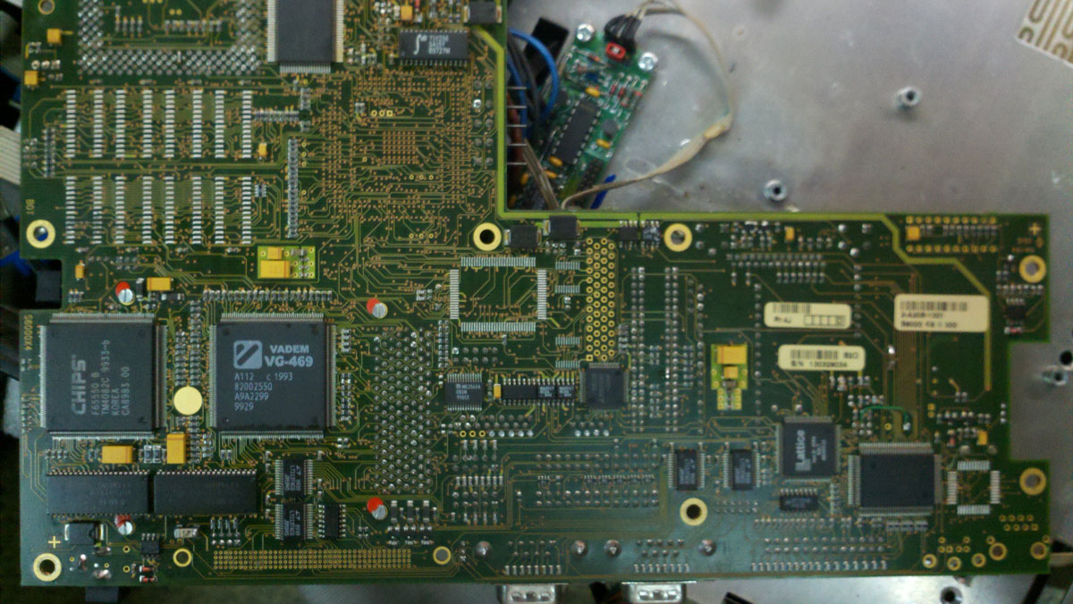

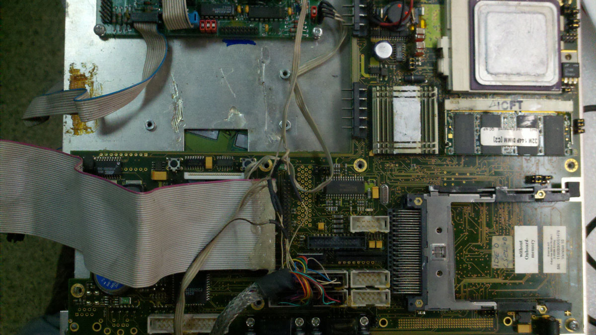

Для того чтобы перевести обмен мнениями в конструктивный диалог, привожу фото проблемной части
Сторона платы с "графической" частью

Сторона с процем
 Размер файла:  208.34 КБ
 Просмотрено:  410 раз(а)

Т.к. используется UMA http://ru.wikipedia.org/wiki/Upper_Memory_Area , то имхо проблема в памяти, попробуйте другую линейку. Также может глючить видеопамять, это скорее всего 2 чипа FPM-памяти под ИМС CHIPS на первом фото. Их можно найти на старых DRAM линейках памяти от i486, поменяйте и их тоже.

JimmyNight, видео-то интегрированное, и откусывает от системной памяти для своих нужд, а управление идет через UMA.
Да, еще мне не нравится, что вместо ЭПА выскакиваеи знакогенератор, БИОС перешить не помешало бы.

Уверен, что биос не причем, винда грузится нормально и все работает кроме отображения на экране, но в графическом режиме другие симптомы. Предполагаю что при выводе картинки при загрузке используется четкое позиционирование символов, а раз есть смещение вот и бардак на экране. Пытаюсь найти причину.

к компу через com подключаются контроллеры для управления первичными устройствами агрегатов, запускается винда 95 и спец проги для работы с пирефирийными устройствами, внутри еще встроен gps, резервные аккумуляторы. Поменял несколько планок памяти ничего не изменилось.

JimmyNight, Память вокруг видеоадаптера перекинуть не помешает. Запчасти есть? Хмм... видеочип тоже есть?
