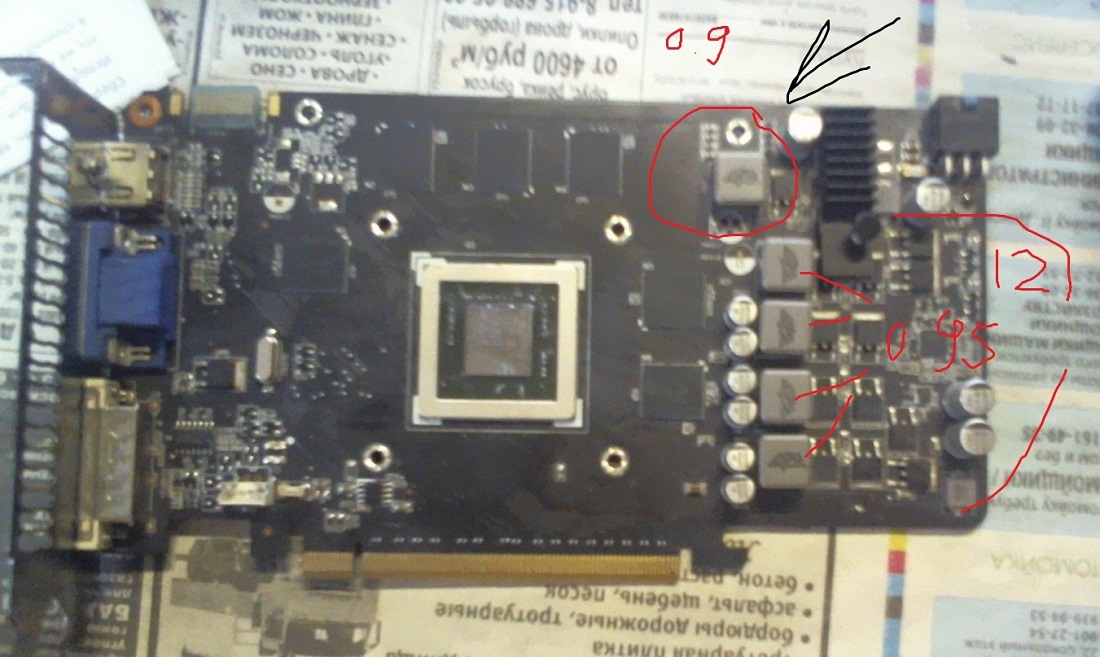

Заниженное напряжение на видеопамяти Asus GTX 550 Ti
yuriy1963
Сообщения: 20
Сообщение #1 От 07/06/2020 11:45 цитата
изображение выводится с артефактами.
при включение напряжение на видеопамяти у меня 0.9В, память H5GQ1H24BFR
сопротивление по этому напряжению 100 ом.
Это нормально или нет?Куда копать?спасибо
напряжения
 Размер файла:  212.28 КБ
 Просмотрено:  378 раз(а)

Сообщение #2 От 07/06/2020 11:47 цитата
Nvidia Inspector не регулирует ?

Сообщение #3 От 07/06/2020 11:51 цитата
а других нет картинок?по существу!
ДОБАВЛЕНО 07/06/2020 12:05
на экране ничего не понять

Сообщение #4 От 08/06/2020 03:58 цитата
думаю в 2d занижает карта питание .померь в 3d . а так думаю просто чип классически навернулся ...

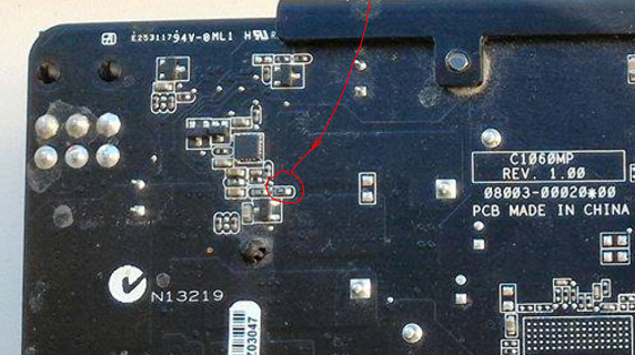

Сообщение #7 От 26/06/2020 08:31 цитата
нашел сбитый резистор в обвязке драйвера питания видеопамяти.после замены на 10ком(рекоменд значение R7 в даташите на RT8202A) напряжение подскочило до 2 в.снизил увеличением до 22 ком до 1.4В.плата заработала,проблемы исчезли.Вопрос-какое питание выставлять?микросхемы памяти H5GQ2H24MFR T2C две шт и H5GQ1H24BFR 2TC четыре штуки
сбитый резистор
 Размер файла:  374.21 КБ
 Просмотрено:  392 раз(а)
Mikkey
Сообщения: 3660
Mikkey
Сообщение #8 От 26/06/2020 15:23 цитата
https://www.skhynix.com/eolproducts.view.do?pronm=GDDR5+SDRAM&srnm=H5GQ1H24BFR&rk=26&rc=graphics
1.6V/1.5V+/(3%xVDD)Vsupplyfordeviceoperation(VDD)
1.6V/1.5V+/(3%xVDDQ)VsupplyforI/Ointerface(VDDQ)
