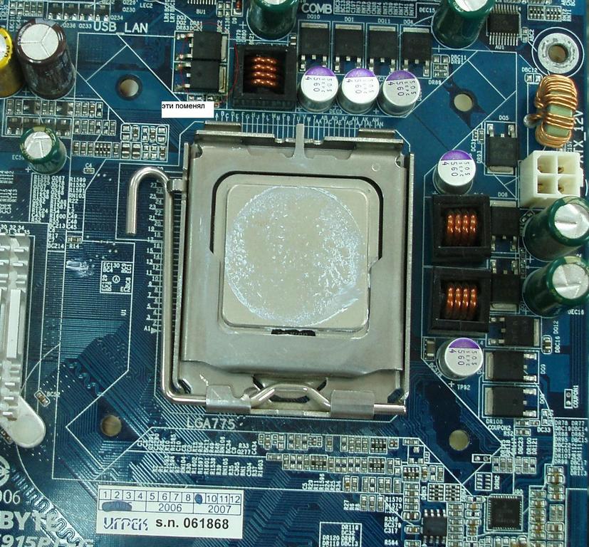

Lenchik
Сообщения: 7937
На последней фотке, у слота PCIe, по центру не подгорело. Это я его выпал не стряхнув многолетней пыли. |
